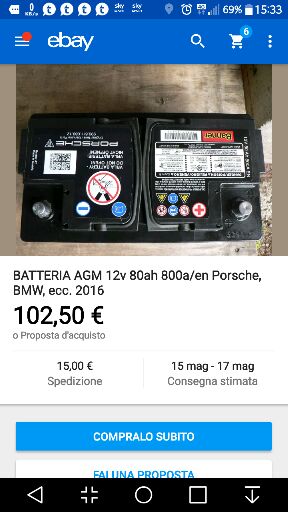

    Se si vuole risparmiare[​IMG]

  7. bixiomauri
    bixiomauri Amministratore Delegato BMW
    4.931
    1.760
    21 Novembre 2016
    Emilia Romagna
    640.042.063
    BMW 3 series E90 LCI
    Quella è da 80Ah 800A,ovviamente dopo costa meno...se hai start & stop,ci vuole da 90Ah 900A di spunto.
