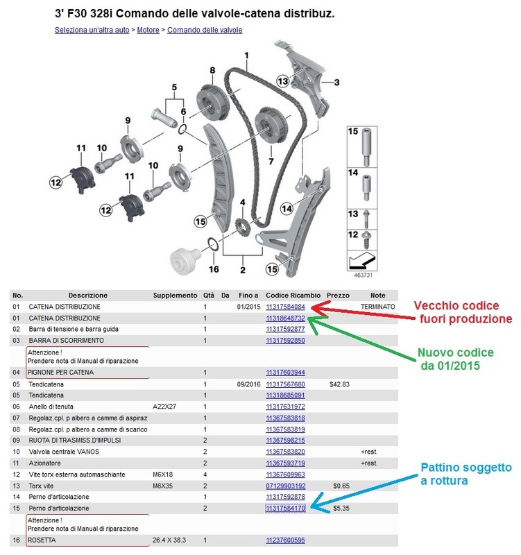

    quindi non hanno modificato il pattino? in ogni caso meglio nuovo che vecchio,quanto hai detto che costava il kit completo?

    Che sull'N20 non ci sono richiami/aggiornamenti comunicati alle officine, l'hanno detto anche a me,
    ma allora la riprogettazione dei componenti "timing chain"
    http://www.rightfootdown.com/cars/au...nents-n26-too/
    che l'hanno fatta a fare?
    E quello che conosco di Roma che a 75.000km aveva la catena lenta?
    E tutti i casi scritti nei forum americani?
    2500€ per quale lavoro? La sostituzione della catena?
    Io so che sono circa 250€ di pezzi e tra 7 e 9 ore di manodopera, quindi il tutto sotto i 1000€...

    come ho scritto sopra lui dice che sul quel motore per fare il cambio del kit serve tirare giù il blocco....è uno che ha sempre fatto e fà solo delle bmw spero sappia quel che dice...cmq lui mi ha detto chiaro e tondo che è li per fare soldi quindi se propio voglio il lavoro me lo fà ben volentieri,solo che se fosse la sua macchina non lo farebbe....dice che i casi successi non sono un numero tale da suscitare paranoia,son ben altri i casi in cui è meglio pararsi il culo

    Tirare giù il blocco mi pare "esagerato", in uno dei link postati da me alla pagina precedente, c'é un bollettino che parla di 9,5 ore di lavoro, ma é per una X3 che ha semiassi e differenziale centrale che rendono l'operazione più rognosa.
    Il ragazzo di roma che l'ha sostituita mi ha detto che l'officina ci ha impiegato 7 ore di lavoro.
    Non vorrei che il tuo amico pensi che l'N20 sia con la catena lato parafiamma...
