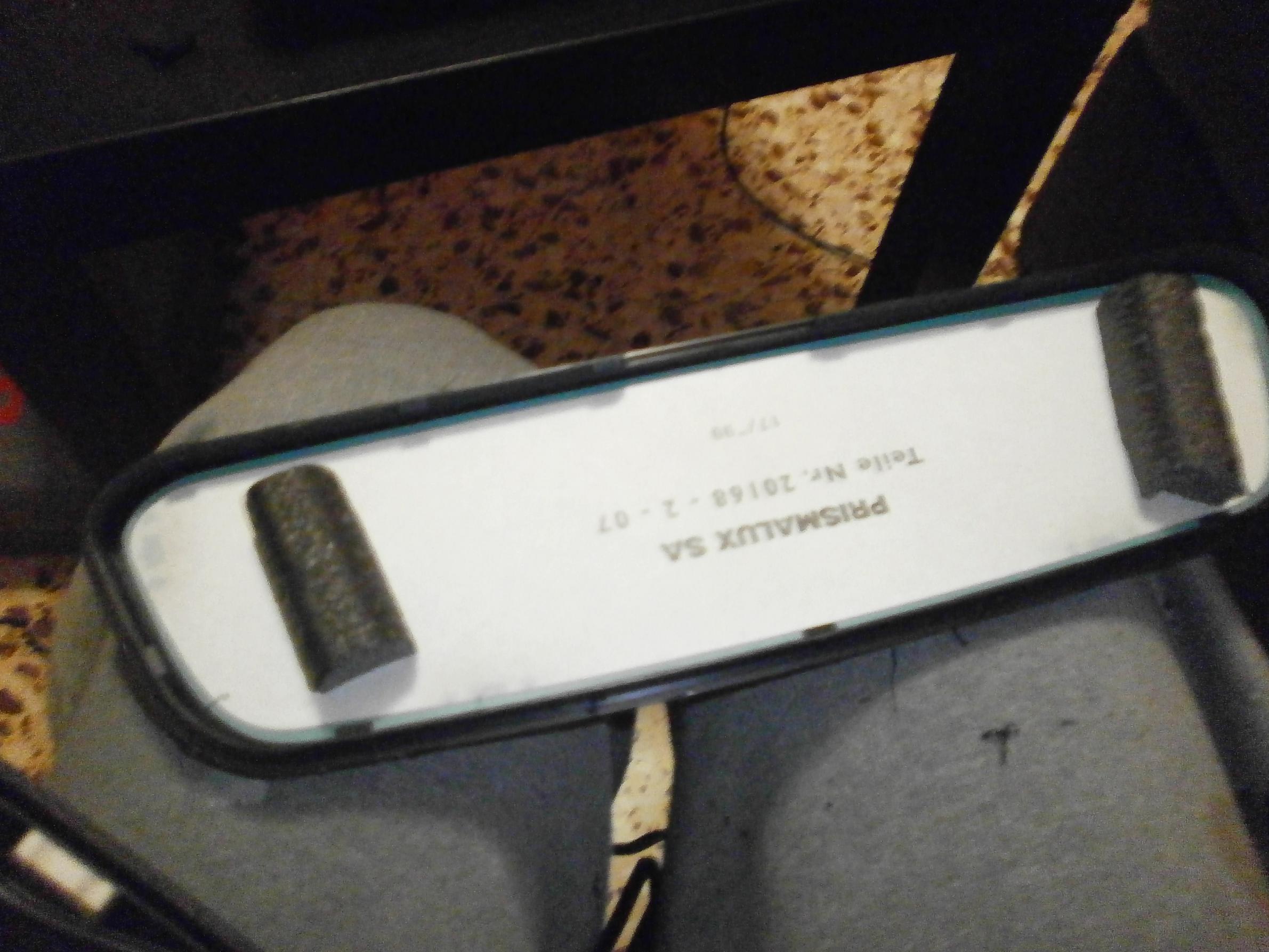

    Confermo quanto detto da bed. Anche io ero diventato matto ad individuare da dove proveniva: è proprio il coperchio di plastica diviso in due dietro lo specchietto retrovisore. Se provate a "pinzarlo" con la mano, la smette (almeno per qualche tempo, personalmente lo "pinzo" circa una volta al mese :mrgreen:).

    Ho una serie 1 con la plastica dello specchietto che vibra, esiste un metodo per attenuare il rumore? (premendo la plastica sparisce, ma appena tolgo la mano ritorna..) Grazie.
