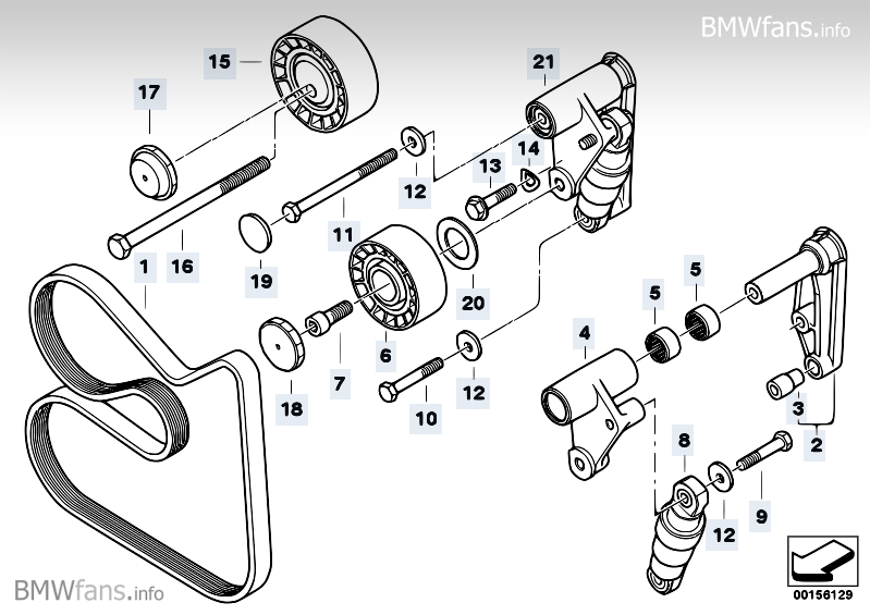

    il pezzo per la mia ha categorico 11 28 1 717 188 (il solo pistoncino - il n. 8 in figura) l'anno scorso veniva €58.30 + IVA, adesso starà sui 65 + IVA con tutto il gruppo completo (il n. 21) - (11 28 7 838 797) vanno aggiunti altri 35 ed altri 35 la cinghia, con 150€ + manod'opera ce la si fa...
    sulla e36 sostituire il tutto richiedeva 10/15 minuti, sulla e46 ho visto che non c'è spazio, andrà tolto qualcosa, ma a questo punto lo faccio fare in bmw ;) /emoticons/wink@2x.png 2x" width="20" height="20" />

    Dipende, il buon Chent ha messo lo schema dei tenditori a pistoncini, style e36, che durano meno e costano meno, i tenditori a molla invece, son più longevi, però come costo della parte completa (di rulli e tutto) è una bella botta, ma come ti dicevo son assai robusti.
  12. chent
    chent Presidente Onorario BMW
    7.603
    1.374
    6 Maggio 2004
    1.175.404
    330ci SMG (e46)
    sono quelli che monta la mia (la figura è quella che risulta inserendo il mio telaio nell'etk). in effetti è lo stesso schema della e36.devo chiedere in conce (adesso che li cambnio) se esistono a molla per la mia.
