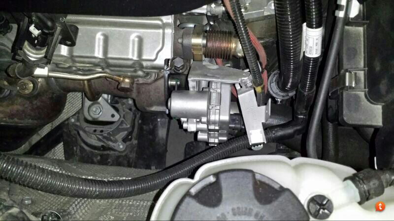

    Ciao ragazzi, ho un problema. Non riesco a capire bene è come un cigolio proveniente da questo pezzo grigio.
    Che cos'è? Qualche pompa?
    Grazie

    Ricoverata per sostituzione valvola egr + radiatore egr.
    Se può essere d'aiuto

    Ti si è accesa qualche spia? ad una mia amica su una seat ibiza si è accesa prima la spia delle candelette (qualche episodio)e dopo qualche tempo quella avaria motore (gialla) sostituzione.... valvola egr + radiatore recupero gas (pezzo unico) tra na cosa ed una altra 930 eurini (al 4 anno e 80.000 km).

    Nessuna spia faceva rumore e qualche leggera irregolarità in ripresa. Forse presa in tempo
