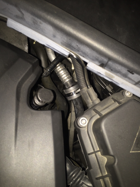

    Io sulla mia F20(4 cilindri) avevo questo fastidioso ronzio in fase di accelerazione
    Ecco il video:
    https://www.dailymotion.com/embed/video/x41xo62
    Risolto poco prima di Natale grazie all'applicazione di un pesetto al tubo dell'aria condizionata che con il movimento del motore vibrava e andava in risonanza nell'abitacolo.
    Non so se è lo stesso problema. A me non volevano risolverlo (perché non sapevano come risolverlo) e allora ho detto io il problema dopo varie ricerche su internet.
    Allora l'ho fatto presente alla concessionaria, loro hanno fatto una ricerca più approfondita (chiedendo anche a monaco) e hanno avuto come risposta di applicare questo pesetto (che era la soluzione da me trovata) dal costo irrisorio. nemmeno 10€ di pezzi, + 70€ di manodopera [emoji23]
    Questo è il peso applicato

    Bravo è lo stesso rumore ma a me sembra provenire non dalle bocchette di areazione ma dal sottosterzo, in ogni caso appena ho parlato del forum hanno detto che loro non di fidano dei forum youtube ed altro, devono accertare loro il problema, se non lo risolvono chiamerò la BMW

    si, infatti anche io dopo essermi accertato che fosse quella la soluzione ho detto che era successo anche a un mio amico che si trova in un'altra città e la concessionaria gliel'ha risolto in questo modo.. non ho detto che avevo trovato la soluzione su internet! In bmw sono molto permalosi :D /emoticons/biggrin@2x.png 2x" width="20" height="20"> :D mai fargli notare una cosa che loro non hanno notato! anche se devo dire che la concessionaria alla quale mi sto appoggiando dopo il mio cambio di residenza è veramente una delle migliori in circolazione
