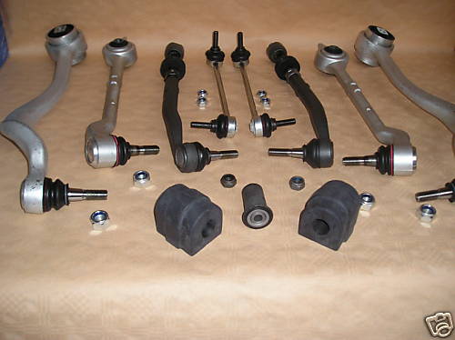

    io altro ieri per non rompermi, ordinato su e-bay kit completo delle braccietti anteriori, cosi , mi sono tolto il pensiero, giustamente dopo dovuto andare da gommista a rimmettere a posto la convergenza, anche se lo fatta quasi giusta (sono specialista di sospensioni di professione, anche se adesso non prattico piu)

    mesi indietro ho cambiato tutto escluso i tiranti della scattatola, vado sulla baia e me li prendo poi vado dal meccanico... grazie tanto :biggrin:
