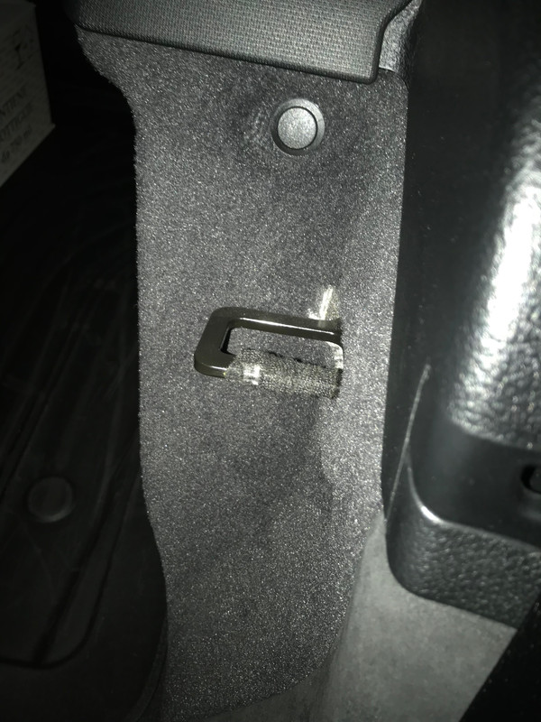

    Il velcro? Intendi quello sul retro del sedile, dalla parte del bagagliaio? Se intendi la copertura no non è quello.
    Ieri ho caricato in macchina un amico appassionato, e quando si è seduto mi ha detto "hai il sedile che scricchiola"... ](*,)
    Ieri sera ho fatto qualche prova sedendomi dietro. Anche il fianchetto sinistro di fianco allo schienale scricchiola parecchio appoggiandosi. Schienale e fianchetto della parte destra invece non fanno nessun rumore.

    Ieri sono passato in officina a fargli sentire il rumore e... hanno risolto \\:D/
    2 giri di nastro telato nel gancio dove si aggancia il sedile et voilà, la fastidiosa vibrazione è sparita!
    Si ok, non è certo una soluzione elegante... però non è in vista e se serve per arrivare allo scopo mi sta bene!
    Vedremo se in futuro si presenterà nuovamente.

  14. fiore87

    Non me ne parlare... poi questo rumore era proprio molesto! Dei TOC profondi, bastava un minimo di torsione e TOC... TOC...... TROOOOC
    Comunque, a distanza di 2 mesi, posso affermare che una modifica così stupida fin ora ha risolto del tutto il problema :biggrin:
