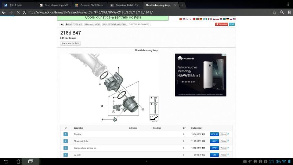

    Sì , è proprio la farfalla motorizzata sul collettore aspirazione che si chiude quando si spenge il motore creando una depressione nel collettore fino alla camera di scoppio per togliere il classico stontonamento del motore diesel quando viene spento.
    Dopo che il motore si è fermato la farfalla ritorna nella posizione di zero con un ticchettio del motore elettrico comandato in duty-cycle ma quando riapre il collettore vincendo la depressione creata può fare il rumore sordo classico.
    La valvola EGR non lavora in questi frangenti ma solamente al minimo , a velocità costante , in rilascio ma non in fase di stop e quindi non fa` nessun rumore.
    Sotto il particolare
    Inviato dal mio ASUS Tablet P1801-T utilizzando Tapatalk
