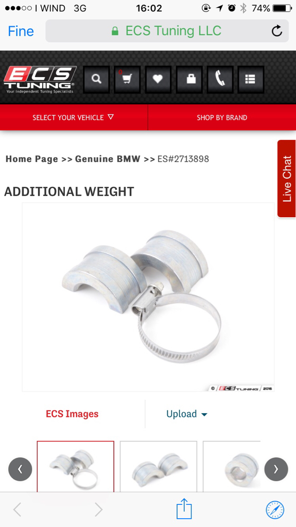

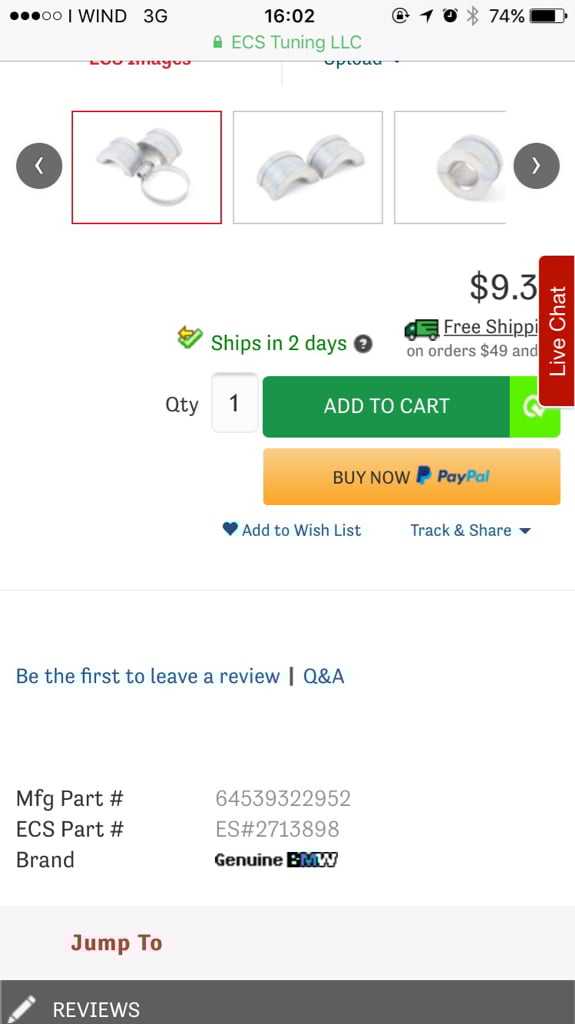

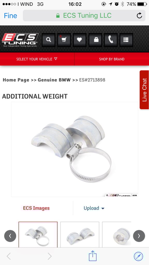

    Ciao, sono stato in concessionaria e hanno detto che cercheranno i pezzi con codice
    64539322952 e 07129952119.
    Per scrupolo ho fatto una ricerca su realoem e ho visto che per il codice 07129952119 risultano le due "fascette", mentre per il codice 64539322952 non risulta niente, dice codice errato. Potrebbe essere sbagliato? Oppure il sito non lo trova?
    Grazie
  12. Giuseppe_Bob
    Giuseppe_Bob Kartista
    213
    16
    17 Marzo 2015
    66.004
    Bmw F20 Sport
    Rumore metallico abitacolo proveniente dal motore
    Come non detto. Trovate anche su questo sito. Sotto si legge "MFG part # 64539322952"
    Strano che realoem non le trovi!
