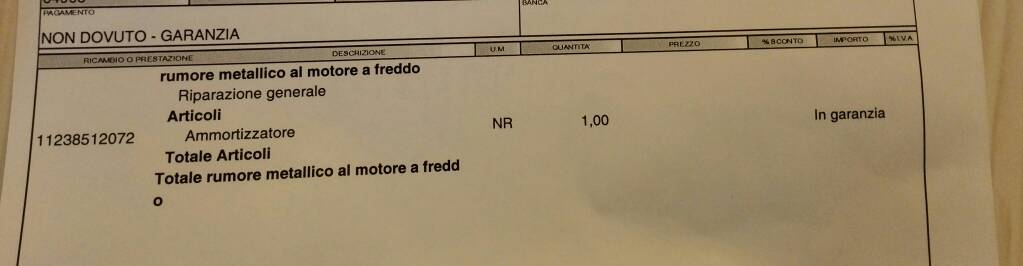

    A me a 60k km hanno cambiato la puleggia in garanzia sul 118d
    Inviato dal mio H60-L04 utilizzando Tapatalk

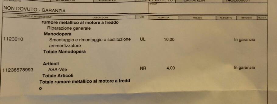

    Puleggia albero motore.

    Intendi puleggia cinghia servizi? Non pignoni della catena di distribuzione neh?:-k

    Mi hanno detto puleggia albero motore forse ho addirittura la foto con codici aspettate
    Ecco le foto con i codici
    Ultima modifica di un moderatore: 19 Novembre 2015

    Puleggia della cinghia servizi...ok grazie.
    L'unica differenza è che a me il rumore lo fa a caldo non a freddo.
