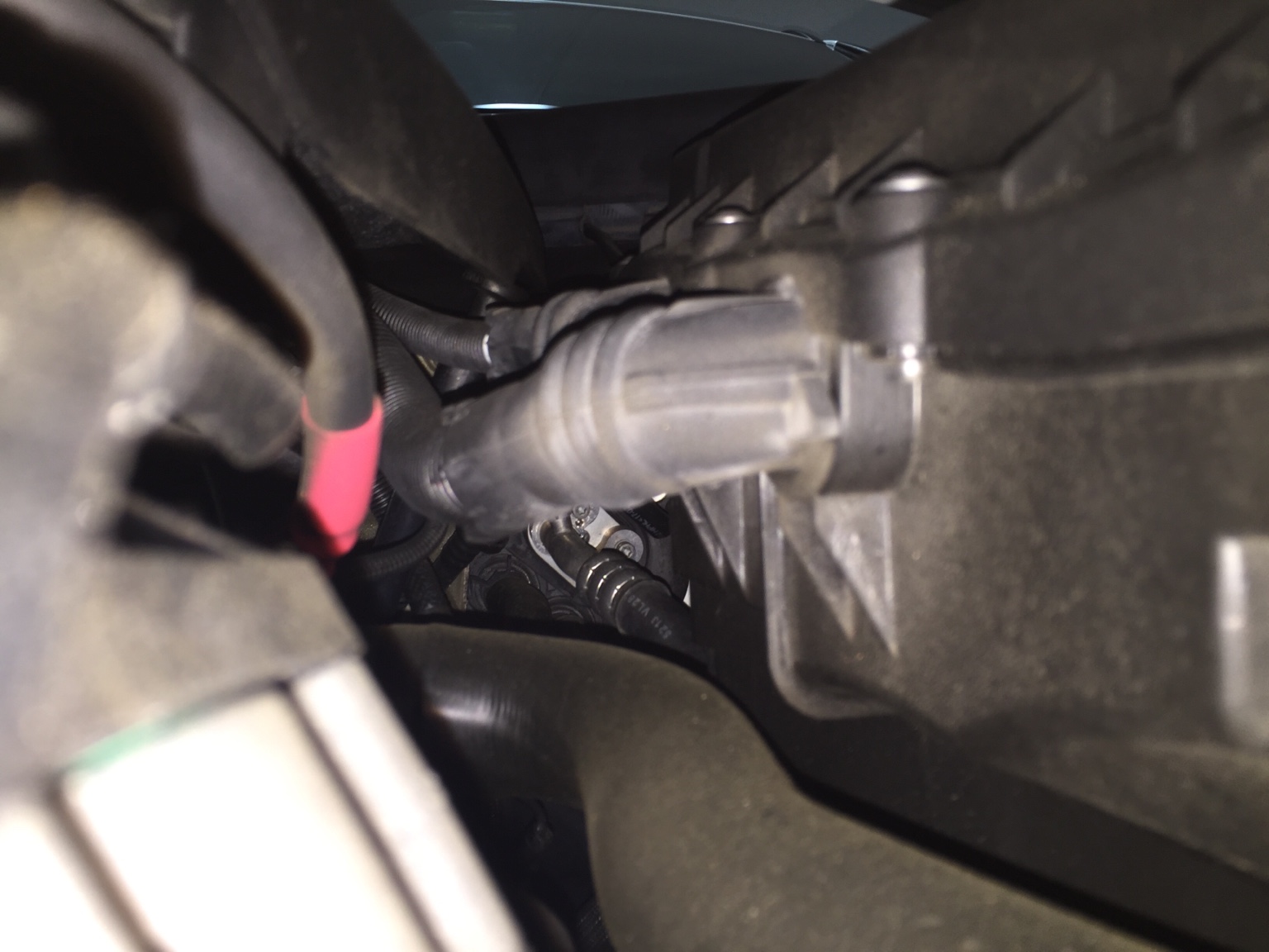

    Se faccio una foto del vano motore riesci ad indicarmi quale sarebbe? Grazie denis

    Si se la fai a livello coperchio motore sulla desta guardando il motore davanti a te. Prima ho sbagliato a scrivere passaruota sinistro no destro. La parte giusta e lato guida per capirci bene

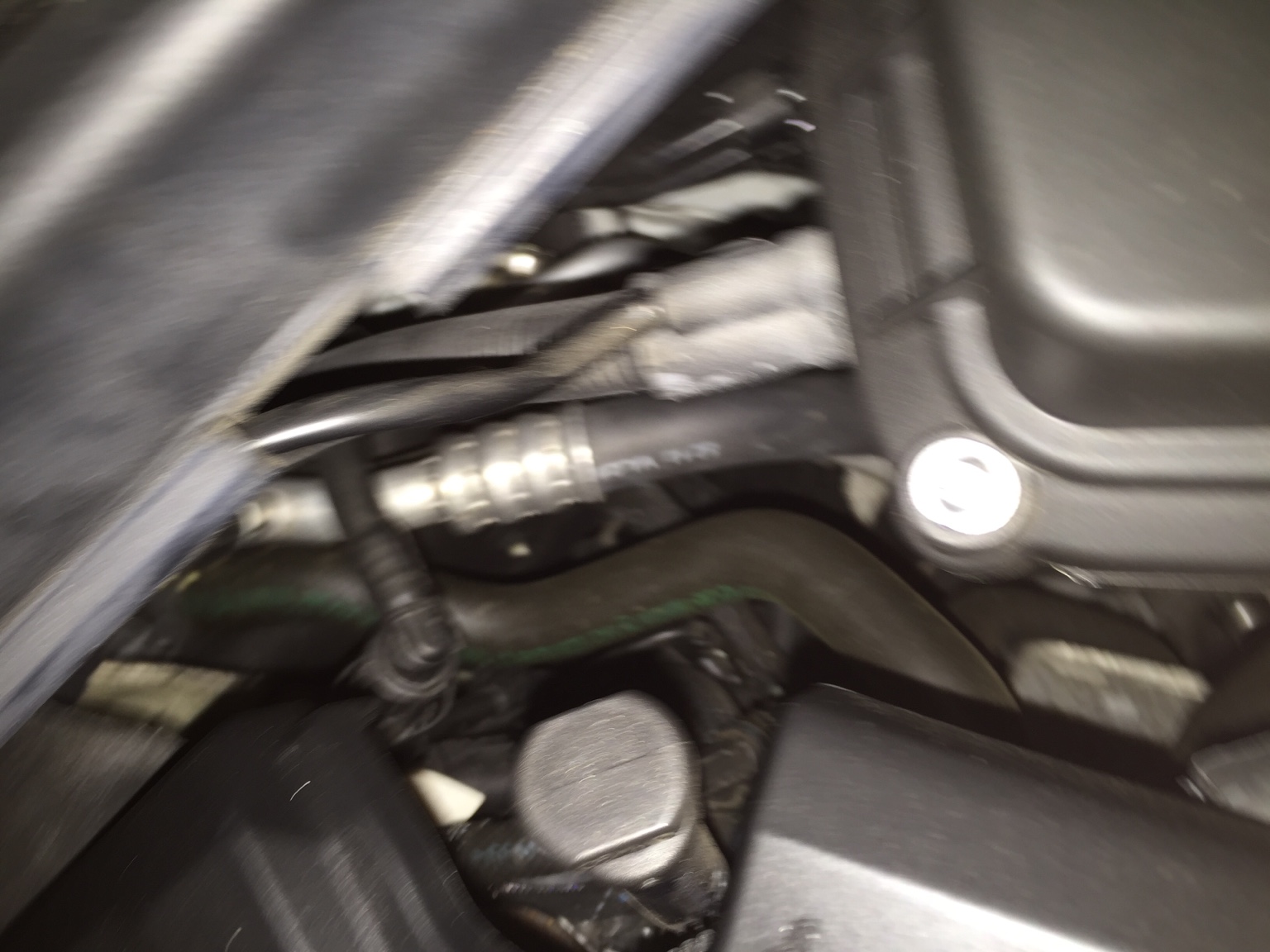

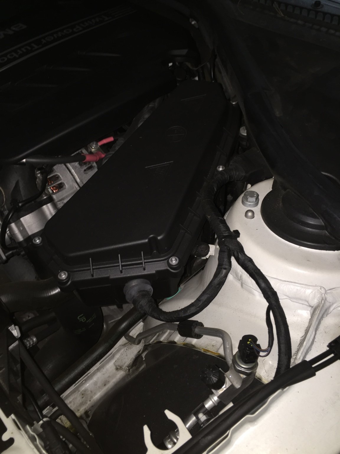

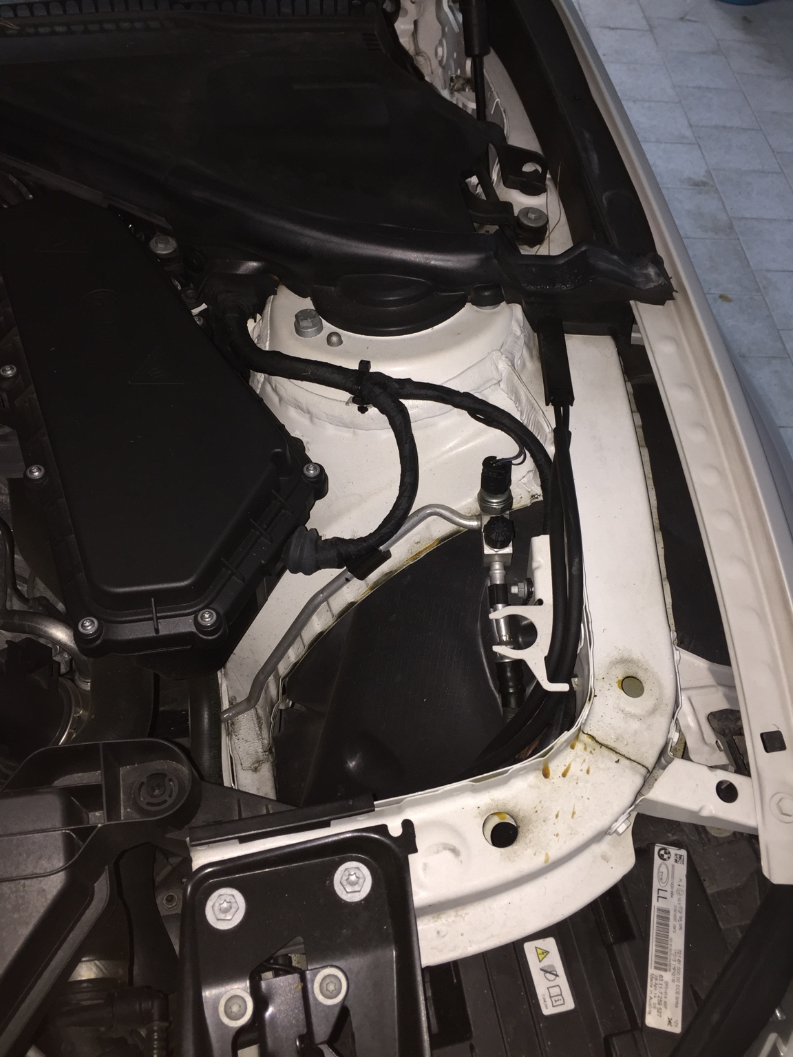

    [​IMG][​IMG][​IMG][​IMG][​IMG][​IMG][​IMG][​IMG]
    Spero siano decenti

    Mmm che fatica a vedere sotto... Riesci come sull'ultima foto che la parte e giusta ad andare più sotto? Xk così no sei troppo sopra.

    Ci provo .. 2 min

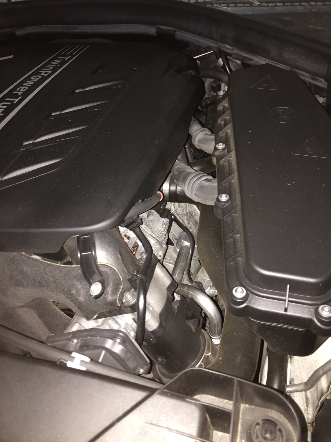

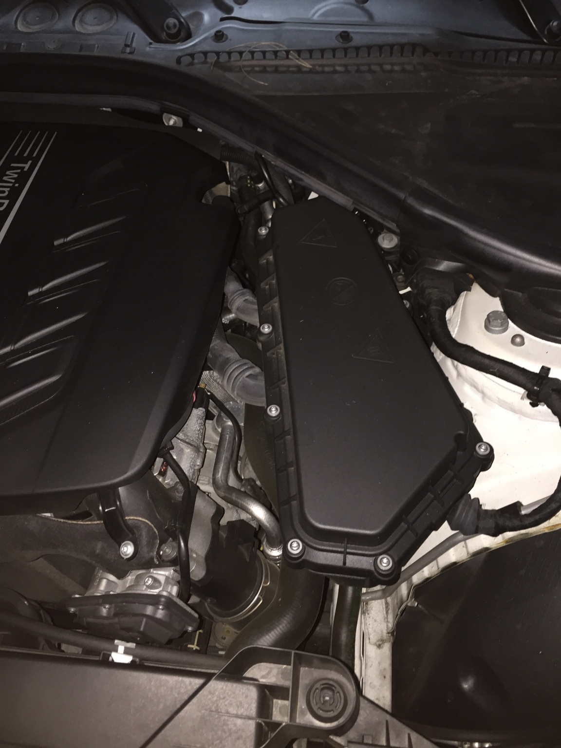

    [​IMG][​IMG][​IMG][​IMG][​IMG][​IMG][​IMG][​IMG][​IMG]
    Eccole

    Ne vedo due di tubi ma non riesco a vedere più sotto... Niente hai un buon meccanico? Gli dici che hai sto rumore che va in risonanza con i giri motore e che potrebbero essere i tubi o il filtro del gasolio che vibrano ok?
