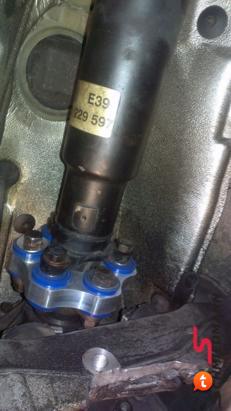

    Rumore in trazione di coppia, proveniente albero trasmissione

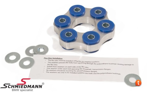

    Giunto trasmissione in alluminio e poliuretano..che ne pensate? Prezzo similare a quello oem ma questo è eterno..

    Prendilo buono di marca conosciuta... non vorrei dire una cavolata ma dalla foto ho visto che il Lemforder è uguale al Febi che ho io (stesse scritte stessi posti ma devo controllare meglio) in questo casa misà la Febi si appoggia a Lemforder per questo componente.
