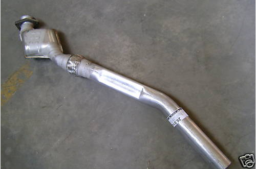

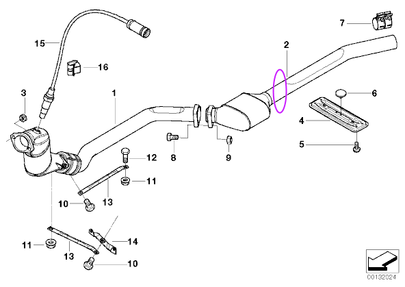

    Dal meccanico abbiamo visto che si è crepato il tubo collegato al catalizzatore centrale. Nella foto sotto è evidenziato il punto di rottura con una ellisse.
    Ho comprato su ebay l'intero catalizzatore perchè non mi fidavo di risaldare. Era talmente fragile che il tubo si sarebbe rotto in un altro punto.
    "CATALIZZATORE CENTRALE BMW 320 TD SERIE E46 98"
    "A DIFFERENZA DI QUELLO ORIGINALE QUESTO NELLA FOTO E' PRODOTTO CON UN FLESSIBILE AGGIUNTIVO DI RINFORZO PER I PROBLEMI DI VIBRAZIONI CHE HA QUESTA MACCCHINA. IN PIU' IL CATALIZZATORE E' DI TIPO METALLICO , MOLTO PIU' ROBUSTO."
    Qualcuno di voi l'ha comprato ed installato?
    Mi sapete dire se è omologato e se è di buona fattura?
    Inoltre cambierò anche i supporti del motore perché mi sa che è ora ](*,)
    Grazie.

    Complimenti per il lavoro =D>
    Io oggi ho ricevuto il catalizzatore e sorpresa.....non è quello descritto su ebay #-o
    E' ben fatto (buone saldature e buon materiale) però:
    1) non è di tipo metallico ma ceramico
    2) non è omologato
    3) manca il flex che si vede nella foto
    Lo monto Lunedi mattina e speriamo che almeno nelle misure sia giusto.
    Se non è omologato rischio che l'assicurazione non mi paghi in caso di incidente d'auto ? :redface:

    Alla fine ho montato il catalizzatore non omologato. Non avevo voglia di rispedirlo indietro, cercarne uno nuovo e girare ancora un'altra settimana con il rumore di ferraglia assordante. Speriamo bene[-o<
    Ho montato anche i nuovi supporti al motore originali BMW e sto godendo come un baghino (maialino).
    STREPITOSI!! La macchina è ringiovanita moltissimo.
    Vi faccio vedere lo squarcio che aveva il vecchio catalizzatore:

    Mi sembra che lo squarcio sia sul tubo lineare,non potevi tagliare il pezzo danneggiato e risldarne uno nuovo?
  20. Marziano69
    Marziano69 Kartista
    79
    21 Luglio 2009
    20
    BMW 320D 150CV Futura '02
    Si si poteva, però era diventato tutto molto fragile. Si sarebbe ribucato tra non molto. Poi ritorna dal meccanico e paga ancora altra manodopera.
    Tubo e Cat nuovo a 150€ mi sembrava una soluzione migliore.
