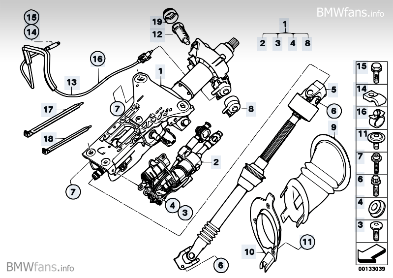

    Se ho capito bene dai disegni tecnici nella 5er il volante e' attaccato direttamente ad un albero che poi dopo la parete tagliafiamma ha un cardano che si innesta sulla scatola guida..... la mia speranza e' che sia al limite solo un gioco di questo cardano.......
    Perche' il piantone dietro il volante a regolazione elettrica con memorie ecc.... costa uno sproposito......
    La scatola guida mi sembra costi sui 1500 poi c'e' la manodopera per montarla.

    il pezzo che sospetto io e' il 5 altrimenti e' davvero la scatola guida che ha gioco.

    si l'intermedio è il pezzo 5, come hai mostrato
