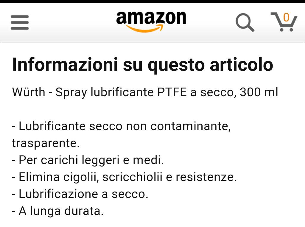

    Rumore dalle guarnizioni vetri anteriori: possibile fix (si spera!)
    Uno potrebbe essere questo

    Andrei di wd40 o il wurth. Marche sconosciute lasciamole stare.
  14. vibo1986
    vibo1986 Primo Pilota
    1.007
    2 Marzo 2014
    5.720
    bmw serie 1 f20

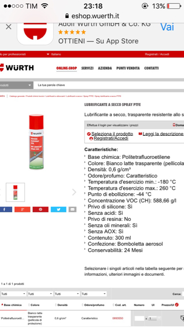

    Io ho guardato sul sito, ma nn sono sicuro. Al massimo
    Riamango sul wd 40
  15. Bmw85
    Bmw85 Direttore Corse
    1.884
    49
    22 Luglio 2012
    59.706
    BMW F20 LCI 118d Msport
    Questo a mio avviso rimane il migliore.
    Attenzione che esiste anche la versione non secca.
    Comunque anche la descrizione del wurth non lascia dubbi
