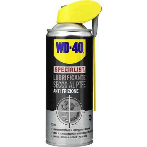

    Stato in bmw da Ceccato a Padova stamattina. Fatto un giro di prova col meccanico che ha confermato essere un problema di lavaggi automatici e cera. Ho aspettato un'oretta e hanno fatto un trattamento protettivo al teflon (non si vede assolutamente nulla). Niente carbaflo. Rumori al momento spariti al 100%
    Per chi fa i lavaggi automatici mi hanno consigliato di pulire subito dopo le guarnizioni.

    Quindi il denominatore comune è periodo prolungato di fermo vettura e lavaggi automatici. Infatti io l'ho rullata senza passare nulla sulle guarnizioni e poi lasciata ferma in garage 2 settimane quasi. Ragazzi comunque in concessionaria sono andati a colpo sicuro con il teflon che a quanto pare è più efficace del carbaflo. L'ho messa in torsione più volte ieri e oggi e zero rumori scomparsi totalmente.
    Ho visto che esistono degli spray secchi al teflon e sono consigliati anche sui vari forum audi vw per lo stesso identico problema.
    Non ne ho la certezza ma secondo me gli hanno dato una passatina di sto prodotto

    Sulla parte floccata di sicuro. Hanno passato tutto. Comunque il prodotto è secco e non si vede assolutamente nulla. Confermo rumori al momento spariti. Fosse anche da ripassare ogni tot mesi, uno spray al teflon non costa uno sproposito come il carbaflo e in casa può essere sempre utile.
    Ps. Se passando un prodotto il problema sparisce non fate smontare ne registrare nulla. Ne sostituire le guarnizioni. Non risolvete nulla.

    Mi voglio fidare del tuo consiglio.
    Lo prendo.
    Ho comprato anche il lubrificante al silicone della Durex,ha funzionato per un po',poi è tornato.
    Lo userò per altro....

    Ahahah, cmq non deve costare tanto. Mi raccomando il secco che altrimenti imbrattate tutto
