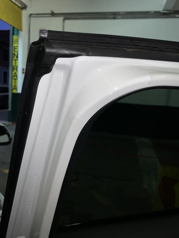

    Capisco l’intervento risolutore ma non si può guardare...

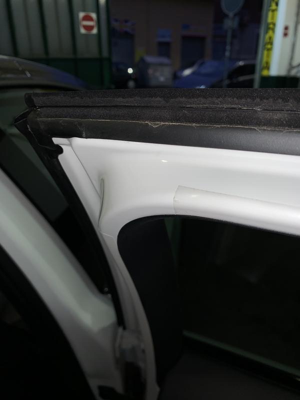

    Curioso che mettano il nastro sulla carrozzeria interna e non sulle guarnizioni :-k

    Probabilmente serve a fare spessore..

    Non riuscivo a inserire il collegamento tramite il numero del post allora ho citato direttamente il tutto...
    Anche se nell'immagine non si vede molto bene, a me hanno messo la striscia su tutta la cornice come evidenziato di verde nella foto postata da @Driftlifestyle .

    Concordo ma probabilmente non c’è altro modo.. questo conferma la mia teoria iniziale ovvero che si tratta di un grosso errore di progettazione

    Sconsiglio di spendere soldi per il nastro, in particolare perché alcune volte il rumore è dovuto alla guarnizione floccata del finestrino, quella dove il finestrino stesso scorre (internamente ed esternamente). Se il WD 40 è applicato correttamente è difficile che non risolva il problema, almeno per un certo periodo.
