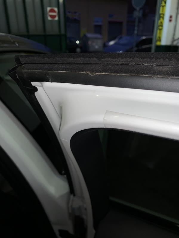

    Puoi mettere una foto dei punti in cui passarlo?

    Posso mettere anche le foto comunque lo passo su tutte e 4 le portiere sulla guarnizione interna (quella attaccata sul telaio) e su tutte e 4 quelle pelose in alto sulla portiera
    Poi un pochino anche su quella in basso sotto la portiera

    Ora piove, quando posso ti faccio foto

    Files Allegati:

    Come richiesto da qualcuno posto le foto in cui si vede dove è stato applicato il nastro in teflon.

    A me l'hanno applicato diversamente...
    Ora non ho foto ma praticamente l'hanno messo sulla chiusura della portiera e non sulla portiera stessa. Come se fosse l'altro lato (mi rendo conto di essermi spiegato di merda ](*,)).
