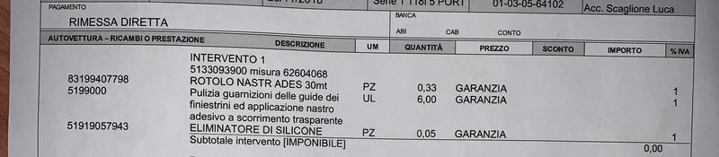

    Io l'ho ritirata oggi da BMW e in allegato la fattura con le operazioni che hanno effettuato...a chi servisse.
    Per ora sembra che il problema sia risolto.

    Grazie @Riki96 ti va di metterci qualche foto su dove hanno applicato il nastro?grazie...chi ti ha svolto il lavoro?
  16. Riki96
    Riki96 Aspirante Pilota
    42
    5 Settembre 2019
    Bergamo
    36.978
    F20 120d
    Prego ;) Il lavoro è stato eseguito da Autocrocetta di Moncalieri, non so dirti quale dei loro dipendenti.
    A prima vista non mi è sembrato di vedere del nastro, evidentemente l'hanno applicato in dei punti nascosti.
    Domani provo a guadare meglio ed eventualmente a fare delle foto.

    A me è scaduta la garanzia a marzo e avevano assicurato di aver risolto con intervento, così come riportato in fattura.. posso richiedere nuovo intervento?

    Grazieeee...proprio quello che avevo chiesto!!!!
