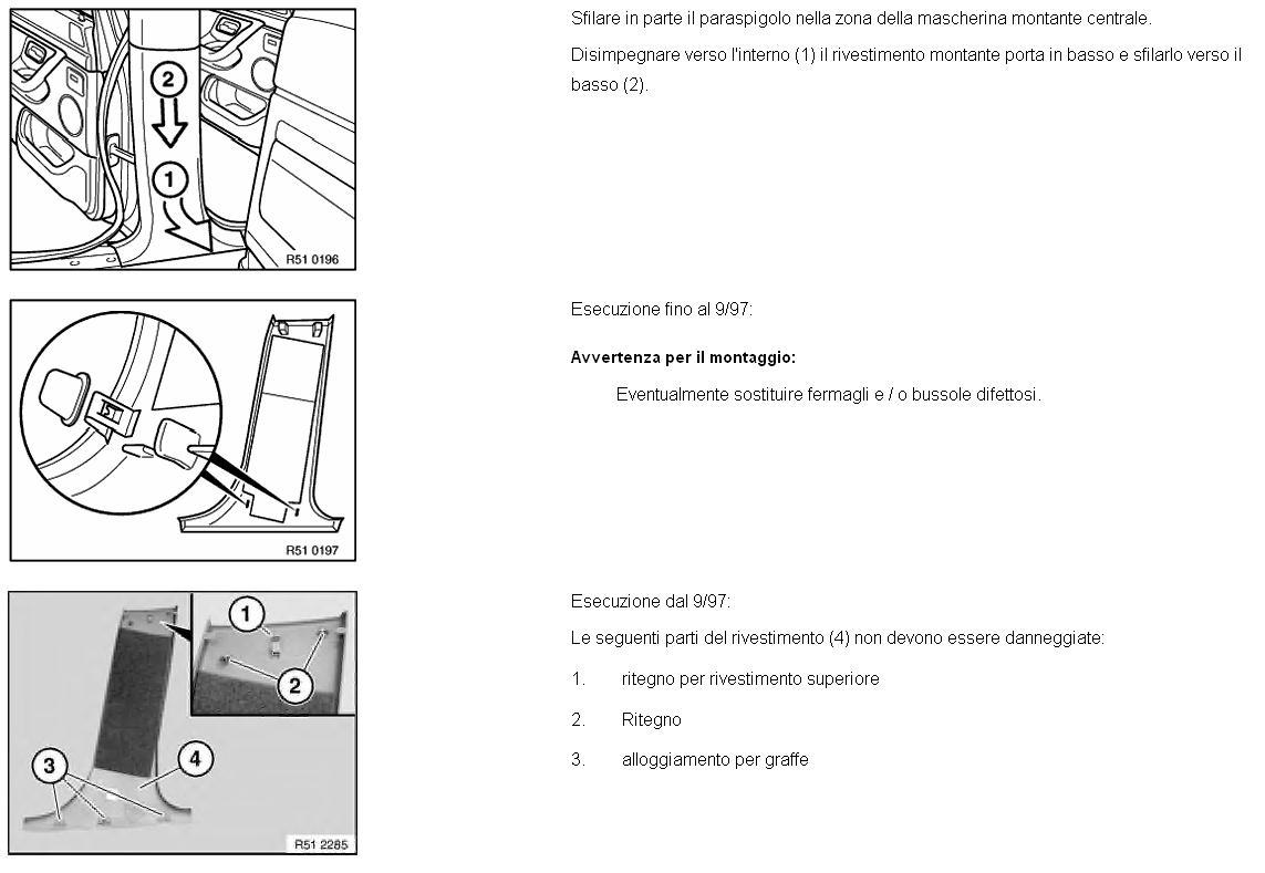

    Ciao a tutti! ultimamente mi è uscito fuori un rumore dal montante centrale sinistro dove c'è la regolazione in altezza della cintura di sicurezza....ogni volta che prendo una buca (a Roma quindi sempre) o che freno sento un clock clock......mi da sui nervi!!! :evil: anche perchè è vicino all'orecchio!!! cosa potrebbe essere? se dovessi smontare il rivestimento del montante per vedere cosa potrebbe far rumore come dovrei fare? DENGHIU! :mrgreen:

    Sfilare dalla guida le guarnizioni delle porte in corrispondenza del montante e tirare moderatemente il rivestimento che è fissato con delle clip a incastro. E' molto facile romperle ATTENZIONE

    Se non ricordo male si sfila verso l'alto, sempre tirando:-k

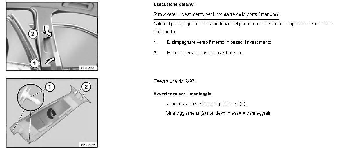

    Grazie patrol! ci proverò...
    Ecco la procedura del TIS:
    Variante:
