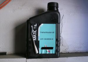

    io ho fatto i rabbocchi con questo atf

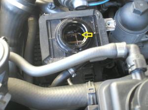

    forse è una banalità la mia,il fatto che la pompa idraulica fa passare l'olio prima nel radiatore e successivamente al servosterzo, questo significa variazioni della temperatura di esercizio e quindi possibili anomalie"quelle di cui abbiamo discusso".quando ho fatto il rabbocco mi sono accorto all'interno [​IMG]sembra una griglia,un filtro qualcuno ne è a conoscenza?grazie

    Ma la griglia ha una rete fine dentro ?

    esatto Ack! maglia finissima,mi è sembrato anche che trattenesse dei residui melmosi come se,il liquido fosse coagulato.il colore caffèlatte per essere precisi,come ripor in preced post
