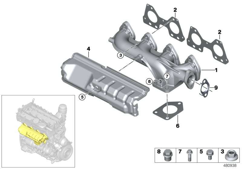

    Avevamo già sostituito le guarnizioni del collettore sulla testata (2 nell'immagine), la guarnizione fra collettore e ingresso del turbo (la 6) e quella fra collettore e radiatore EGR (la 9). Tuttavia il rumore persiste, e non sappiamo più dove sbattere la testa.
