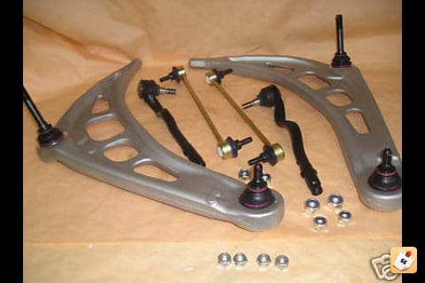

    I bracci e le testine di sterzo sono questi, le biellette invece sono molto più spesse, non sono come quelle della foto...a me sembrano meglio dei meyle

    Dakatec germany 135€ spedito tutto il kit venditore rotelli comunque un mio amico ha comprato li anke lui bracci e silent ma x un xD /emoticons/laugh@2x.png 2x" width="20" height="20" /> si è' trovato bene

    Forse mercoledì spero....perchè giovedì mi montano l antifurto satellitare compreso nella nuova polizza assicurativa..sulla qualità dei peZzi volevo affermare che secondo me sono meglio o pari ai meyle, le biellette sono sicuramente migliori, anche perché ho già le biellette meyle sono si maggiorate rispetto alle oem, però hanno la testina col retro in plastica montata a pressione come le oem, queste invece sono un blocco unico col retro metallico...sembrano della mapco rimarchiate...comunque vi terrò aggiornati....son impaziente di vedere come vanno i supporti duomi pooliuretanici....

    Allora presumo i miei siano lo stesso, guardandoli bene sono identici ai meyle, cambiano solo le fascette di tenuta delle testine, i meyle azzurre i miei invece violq

    Oggi abbiamo fatto il lavoraccio quasi tutto diciamo..sostituiti i bracci, che a detta del mecc sono meglio degli originali..e molto ben fatti, sostituite le biellette e su queste vi dirò una cosa, sostituiti i tiranti sterzo, montati i powerflex, Montanti i supporti duomi post poliuretanici, unica cosa ci mancano i silent block posteriori, e' un lavoraccio non avevamo più tempo lo facciamo la prox sett...comunque auto cambiata dal gg alla notte...niente più rumori dietro..i supporti degli ammo sono duri come la roccia, sparito il rumore davanti ma e' ovvio i bracci erano cotti le testine strappate, andavo su dei pezzi...ma veniamo alle biellette....un anno e mezzo fa avevo montato le biellette meyle hd, retro della testina di plastica come le stock...in pratica la testina ruotava su stessa insieme al filetto e non si riusciva a svitare, quella dal lato guida abbiamo faticato ma poi e' venuta via, il lato passeggero invece era del gatto proprio..fatto sta abbiamo dovuto tagliare il filetto e il dado con la mola, ora voglio dire neanche le originali erano schifose cosi, queste della dakatech son molto più grosse e il retro testina in metallo...sono identiche alle mapco...comunque ripeto il mio verdetto su meyle hd....supporti duomi k fanno pena, biellette ancora più schifo, chi dice k lavora bene...beh se vende i bracci a 300 e la qualità e' quella....io dico solo k meyle non vedrà mai più 1 centesimo da me, ora ho provato la macchina e' tutta un altra cosa, precisa, sembra rinata...x ora incrocio le dita speriamo k i pezzi siano validi...la prox sett facciamo i silent dietro così powerflex anche li...ci sarà da ridere a smontare tutto il braccio post..
