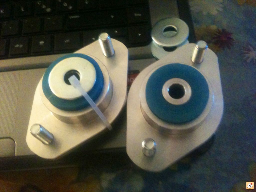

    Rumore cloc cloc sospensioni posteriori
    Arrivati finalmente supporti duomi, poliuretanici..
    Inviato da iPhone usando Tapatalk 2

    benebene... Ora aspettiamo il risultato dopo il montaggio :D /emoticons/biggrin@2x.png 2x" width="20" height="20" />
    Verificato i giochi le biellette sono ok ho il braccio dx completamente andato...i dadi son tutti saldo ora vediamo con tutto nuovo
    Se smolli il duomo dal bagagliaio poi tiri giù l ammo...comunque credo che in molti lo sentano ma nn ci fanno caso...son fatti di burro..kit bracci arrivati molto ben fatti...ora vedremo come vanno...appena il mecc me li monta...
