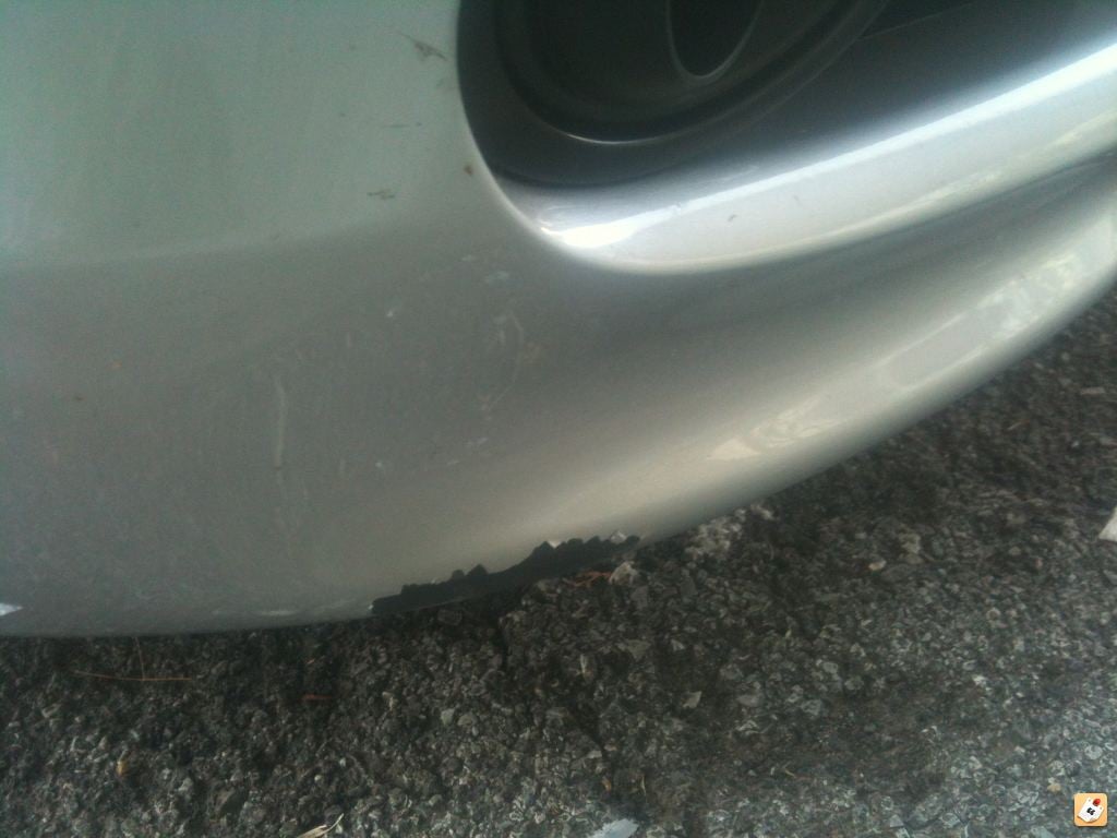

    Non mi dire niente guarda l altro ieri marciapiede non sai l incazzatura permane ancora oggi
