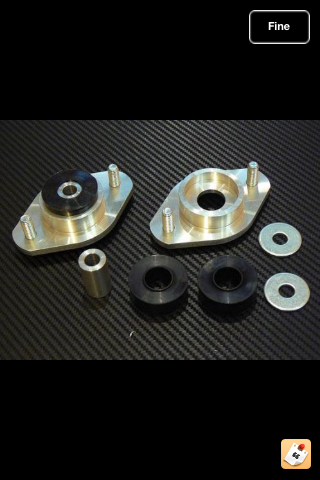

    Ho letto..sarebbe il colmo se poi riscontrassi questa cosa...anche xk sarebbero 57 € di supporti spesi in più...comunque un bell upgrade resta...i supporti oem sono fatto di cartone quello si sa...

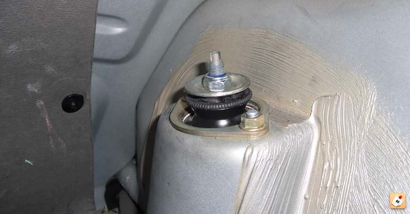

    Ieri sera ho notato una cosa interessante guardando questa foto trovata su google, ge rappresenta un supporto duomo serrato quindi ho confrontato l immagine concentrandomi sul dado presente sulla mia, mi sono accorto che sulla mia, la parte filettata che spunta da sopra il dado e' circa la metà rispetto a quella della foto...quindi presuppongo che se c e' del rumore e' qualcosa che ha gioco e che sbatte...infatti quei tamponcini di gomma sotto la rondella ricurva sono quasi contro a quest ultima, sulla mia c e' molto spazio...probabile il dado non è' stretto quanto basta...
