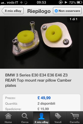

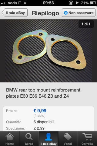

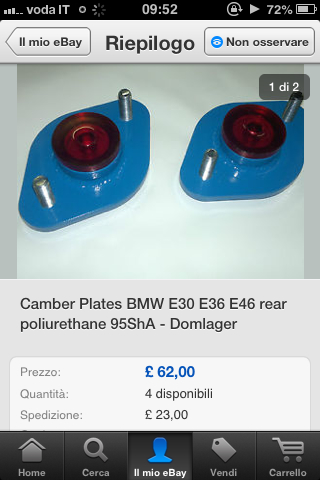

    C e' da considerare k essendo un ricambio k dura poco può essere già alla frutta dopo 35mila km..tra assetto, barre duomi e cerchi da 18 con canale da 9...una prova empirica x dare la colpa ai supporti? Sulla baya uk ci sono i supporti duomi poluiretanici

    Ho trovato i supporti poliuretanici qualcuno ha avuto modo di riscontrare questi rumori e sostituendoli ha smesso di farli?

    Ah ho capito..mi ispirano abbastanza questi supporti poliuretanici..io credo di averli cotti x via dei 18 e assetto con eccessiva campanatura..dietro sto a -2.2

    Ecco...ma il rumore te lo fa forte come prima o di meno?? Guarda io x tagliare la testa al toro ho preso i supporti in alluminio su uniball con inserto in poliuretano, in asta erano con l inserto in gomma, e già così conta che sono usati nel dtm gr.A però x esser tranquillo che fatto il lavoro non vorrei più rifarlo ho richiesto che il supporto fosse in poliuretano 90Sha e ho aspettato una sett in più...
