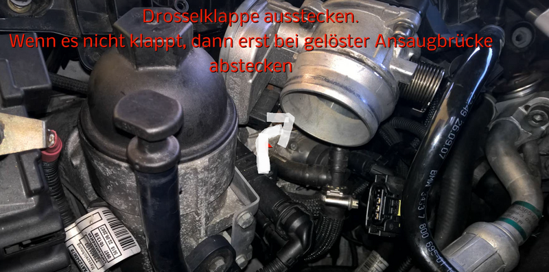

    Ciao ragazzi. Mi rivolgo a voi come ultima spiaggia. Ieri ho fatto sostituire la centralina delle candelette perchè la diagnosi segnava un errore di comunicazione e a freddo borbottava.
    Adesso noto che la macchina a folle ha come dei cali di potenza accompagnati a un rumore tipo "drrr, drrr drrr", che sento provenire dalla zona destra del vano motore, tra il tubo nero e il corpo farfallato.
    Inoltre se accelero, i giri del motore oscillano leggermente.
    Di seguito il video del problema.
    Vi prego, datemi una mano. :(((
    Ho notato un rumore circolare, tipo un leggero frullatore provenire da questo pezzo o comunque dal tubo che vi è collegato. Il rumore lo avverto in modo particolare quando sono a folle. [​IMG]
    Devo allarmarmi?
    Che pezzo è?
    Grazie.

    Sembra l'egr

    Io avevo pensato la valvola a farfalla.. ma l'egr può fare rumore?

    Non credo. Forse senti il rumore della turbina?

    Ma la turbina non lavora a folle, o sbaglio?
    Inoltre il rumore che emette non è un fischio in genere? Io sento come un piccolo frullatore provenire dalla zona che ho indicato.

    A distanza non è facile dire cos'è,anche perché non sono un meccanico di professione.
    La turbina gira sempre che io sappia

    Quella non è la egr....
    Il crossposting è vietato, hai già aperto un topic per lo stesso problema.
    Detto ciò: qualcosa l'hanno combinata visto che per smontare candelette o cendtralina candelette occorre smontare tutto il resto... compreso il pezzo indicato da te. Ha senso che il motore perda prestazioni in quanto quando quella valvola si chiude toglie aria al motore, quella è la valvola antisquotimento e dovrebbe lavorare solo in spegnimento per non far traballare il motore.
