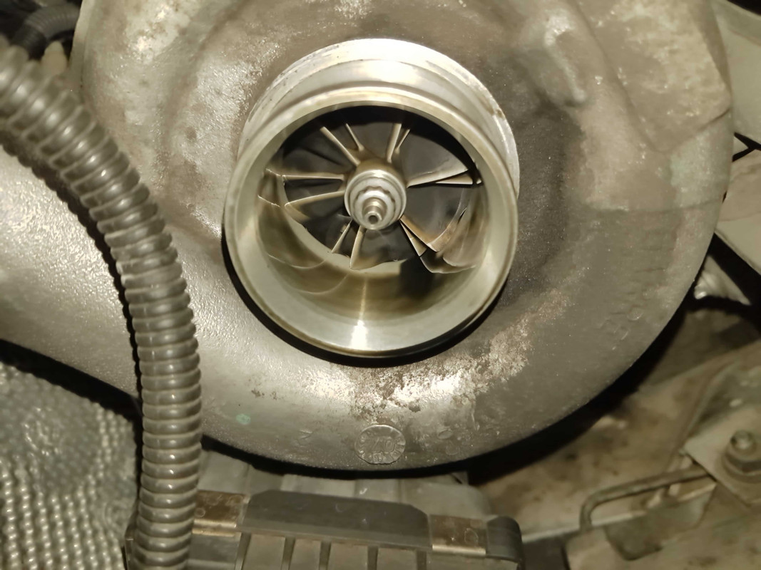

    nn vi sembrano consumate?

    sembra ce ne sia una piegata ed una rotta

    Potrei avere problemi di vista, mi indichi quella che "sembra" piegata e rotta?
    A me pare tutto in ordine, resterebbe da verificare il gioco radiale ed assiale.

    spe carico un altra foto

    apri l ultima foto e guarda gentilmente la paletta di sotto quella centrale .. si vede che nel bordo è piegata

    No è normalissimo, fidati.

    La turbina come già ti hanno detto a vista è ok, la tensione è corretta giusto? Ha il navigatore la macchina? se si monta ibs dietro e probabilmente va sostituito previo tentativo di reset sostituzione batteria.

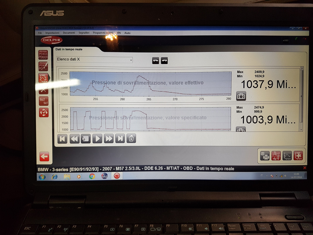

    scusate la pressione turbo con macchina originale quanto dovrebbe essere ? la mia sembra bassa 1.4bar
    [​IMG]image share

    Corretta.
