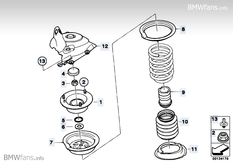

    Sarebbe scusa la coppetta dell'ammo? Mi sapresti indicare il numero sull'immagine di prima grazie.
  17. beckervdo
    56.090
    4.517
    656.089.922
    1-7-8-11
    queste sono le coppette che racchiudono la molla, il tampone interno non credo abbia rilievo. Ma dato che li smonti da sotto, tempo 3 minuti e togli anche le molle dallo stelo ammo mediante un macchinario che ha il meccanico.

    I tamponi li ho fatti cambiare sarebbe il pezzo 1 ?
  19. beckervdo
    56.090
    4.517
    656.089.922
    sì, pezzo 1 e pezzo 11 che potrebbero essersi deformati.
