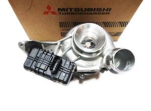

    Dunque......hanno fatto il lavoro,ho bisogno di una mano/aiuto
    hanno sostituito la turbina col pezzo 11658519476 descrizione AT-TURBO COMPRESSORE D.SO
    prima domanda ..........e compreso dell'attuatore oppure sono due pezzi separati??
    nivola brrrr10 help

    Secondo me è compreso dell'attuatore che dovrebbe essere quella scatoletta nera che fa parte della turbocompressore nella sua interezza:
