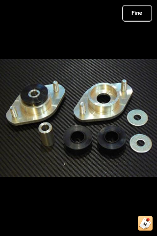

    Dipende durano comunque poco bastano molle eibach x farli partire magari prima non lo sentivi ora con gli ammo belli carichi resta più rigida e il rumore e' saltato fuori..a me lo ha fatto dopo 4 mesi k avevo montato le prokit, e i supporti erano nuovi, meyle hd...pensa te....così con 56 euro spediti mi sono tolto il pensiero e li ho presi poliuretanici dal venditore bimertuner..

    Cerca il venditore su ebay.co.uk comunque cerca in inglese e46 rear top mount uprated
    Li vendono con inserto gomma rigida ma se lo richiedi te lo fanno con l inserto in poliuretano 90shore, basta solo chiedere il prezzo non cambia aspetti solo una sett in più [​IMG]
    Troverai questa immagine
    Inviato da iPhone usando Tapatalk 2

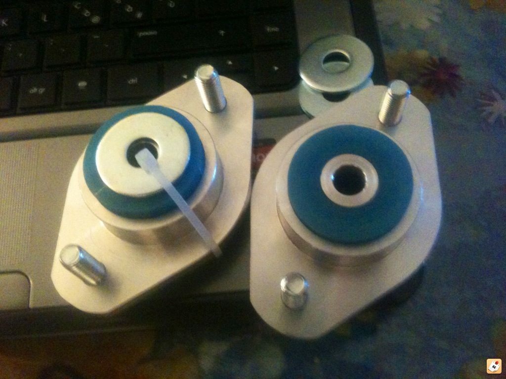

    Scusate se mi intrometto,ho avuto un problema simile sul mio 330xd,un rumore tipo un "clek-clek" quando cambiavo traiettoria o quando procedevo adagio su fondi sconnessi.Ho sostituito ammo posteriori,silentblock slitta posteriore,silentblock superiori ammo posteriori,ma nulla...Ho scoperto solo recentemente (il rumore era molto saltuario) che il rumore proveniva dai morsetti che tengono i gommini della barra di torsione (2)...siccome sono fissati con un cavallotto metallico (3) solo da una vite e la gomma si è un po' usurata il cavallotto in alcuni casi si muove nella sua sede ferro contro ferro creando questo effetto... sostituiti i gommini della barra problema risolto....non so però se sia il tuo stesso problema...spero cmq di essere stato utile![​IMG]

    L'ho scoperto per caso!Messa la macchina sopra la buca per l'ennesima volta mi sono attaccato alla parte centrale della barra per sostenermi e ho sentito un rumore che non mi quadrava...scuotendola non con molta forza,perchè in questa condizione è quasi a riposo,ho scoperto che il rumore proveniva da uno dei due cavallotti,allora per essere certo li ho smontati e dal lato dove si incastrano nel ferrro ci ho messo una gommina...il rumore era sparito !Quindi li ho messi nuovi...per quanto riguarda i tamponi di cui parla Grazbazz,quelli tutti in gomma,servono a smorzare in caso l'ammortizzatore si avvicini al finecorsa,in condizioni normali non dovrebbero mai toccare...ciao.
