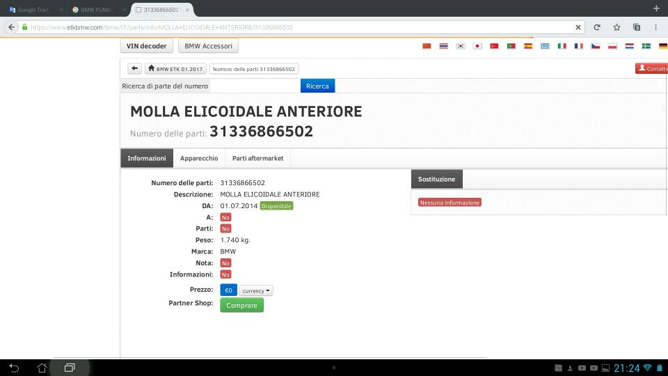

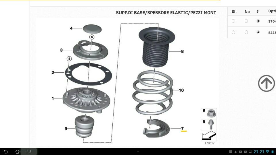

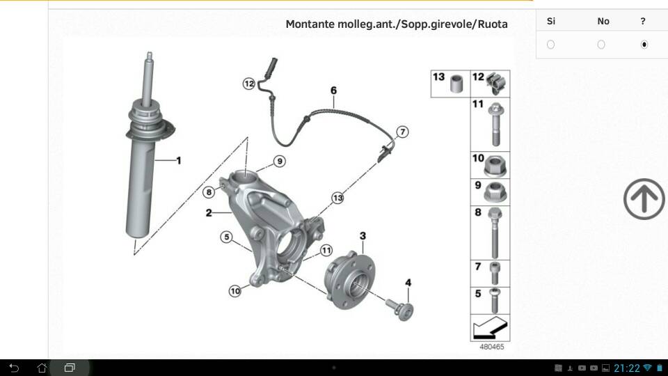

    Qui sotto i particolari incriminati riportati nella fattura del post:
    Spessore superiore cod.8 allegato 1
    Spessore inferiore cod.7 allegato 1
    Molla cod.10 allegato 1 e 3
    Vite cod.4 allegato 2
    Sulla mia e su altre sono stai sostituiti anche i supporti cod.1 allegato 1
