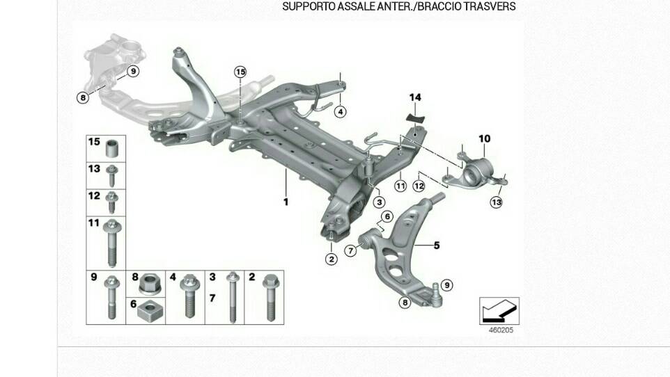

    Mi hanno sostituito come da fattura:
    i due braccetti anteriori trasversali sx e dx con cuscinetto,vite autofilettante ASA,
    vi e' un codice B33.30.6.760.587/dado esagonale
    Qualcuno sa di cosa si tratta?L'utente Wuli che ringrazio per le sue risposte,sa di cosa si tratta?
    Ho provato l'auto poco pero' sembrerebbe che il problema sia stato risolto.
    Vi tengo aggiiornati!
  11. wuli1062
    wuli1062 Direttore Corse
    2.025
    65
    9 Dicembre 2014
    401.098
    2AT 218D MT Msport 18" Mineral White
    Quindi ti hanno sostituito entrambi i bracci inferiori delle sospensioni compreso dadi vari e bullonerie ..... non guardano a spese [emoji2]
    Il dado è il particolare 8 in figura che lavora con il bullone 9 .... e servono per il serraggio del perno inferiore del braccio sospensione sul montante.
    Inviato dal mio ASUS Tablet P1801-T utilizzando Tapatalk
