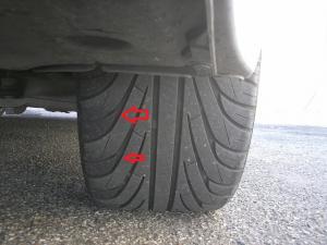

    Avevo il "vum vum" citato e persiste anche dopo il cambio gomme;

    che sfiga...anche con il cambio gomme non è cambiato nulla???
    a me girando le gomme un po' si è attenuato, ma lo fa ancora..
    in bmw dicono che non è niente.....al prossimo cambio gomme te lo saprà dire quindi tra un bel po' di tempo :confused:
    sarebbe da alzarla su un ponte e provare a far girare la ruota, per vedere se scossa la ruota o se fa rumore il cuscinetto ;) /emoticons/wink@2x.png 2x" width="20" height="20" />
