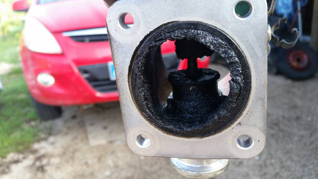

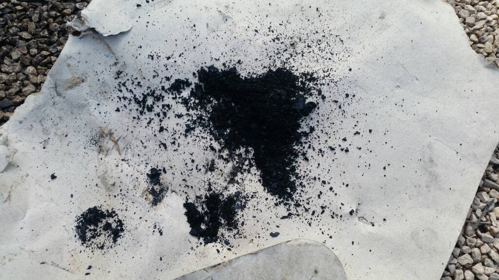

    Buonasera stamattina ho fatto pulire la valvola egr.
    C era molta incrostazione ma provando l auto il singhiozzo e quel rumore a folle si sono fatti sentire lo.stesso( che è lo stesso problema ).
    Il meccanico crede di aver capito il problema... in pratica dice che il rumore deriva dalla membrana della valvola che apre e chiude anche quando vado al minimo sotto i 2000 giri e quindi andrebbe tarata poiché apre quando non deve, infatti ha staccato per un secondo il tubicino attaccato alla valvola e magicamente è sparito il rumore. Adesso si informa come tararla e mi farà sapere...un altro consiglio che mi ha dato è eliminarla...vedremo
    Sì accettano consigli..in allegato le foto del lavoro[​IMG][​IMG]
