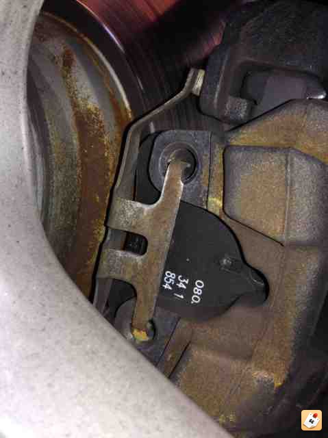

    Ciao a tutti, sono pieno di ruggine sui dischi dei freni, o meglio sulla parte che dal disco va al cerchio, come mi dovrei comportare ? Me li cambieranno o me li verniceranno ??? O probabilmente è una cosa normale e li lasceranno stare ?
    Fanno veramente schifo !!!

    La ruggine non è sul disco, quella è chiaro, con una frenata va via !
    Allego foto :-)

    La parte del disco che non è stata verniciata o trattata fa "ruggine" in genere vengono verniciati con vernici speciali ma non tutti.
    E' solo un fatto estetico non compromette ne la frenata ne tantomeno la struttura del disco.

    se hai voglia di perder tempo, carta vetrata e vernice alte temperature color argento e via.

    essendo i dischi in ghisa è normale si arrugginiscano...
    tuttavia la ghisa resiste meglio dell'acciaio alla corrosione per cui il problema è solo di natura estetica;
    su alcune macchine questa parte è trattata e verniciata( vedi Mini)...
    comunque, se si vuole risolvere il problema estetico è semplice intervenire:
    -prima fase; carta vetrata per asportare la ruggine che è solo superficiale;
    -seconda fase: con un panno imbevuto di alcool pulire la zona interessata, per eliminare la polvere di ruggine;
    -terza fase passare un prodotto antiruggine, tipo ferox;
    -quarta fase, dopo asciugatura ( ed eventuale altra mano di antiruggine)verniciare cone un prodotto resistente alla temperatura,

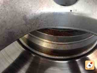

    Buongiorno a tutti! So che il post è vecchio ma anche io ho lo stesso problema di ruggine ( auto con 100 km appena uscita dalla concessionaria ) . Non c’e nessun prodotto che possa risolvere il problema? ( ad esempio per il mio scooter ho risolto con il pulitore dischi wd40) allego un immagine.

    salve, prova a fare qualche frenata energica

    Grazie per il consiglio ma gia ci ho provato e resta sempre una patina arancione
