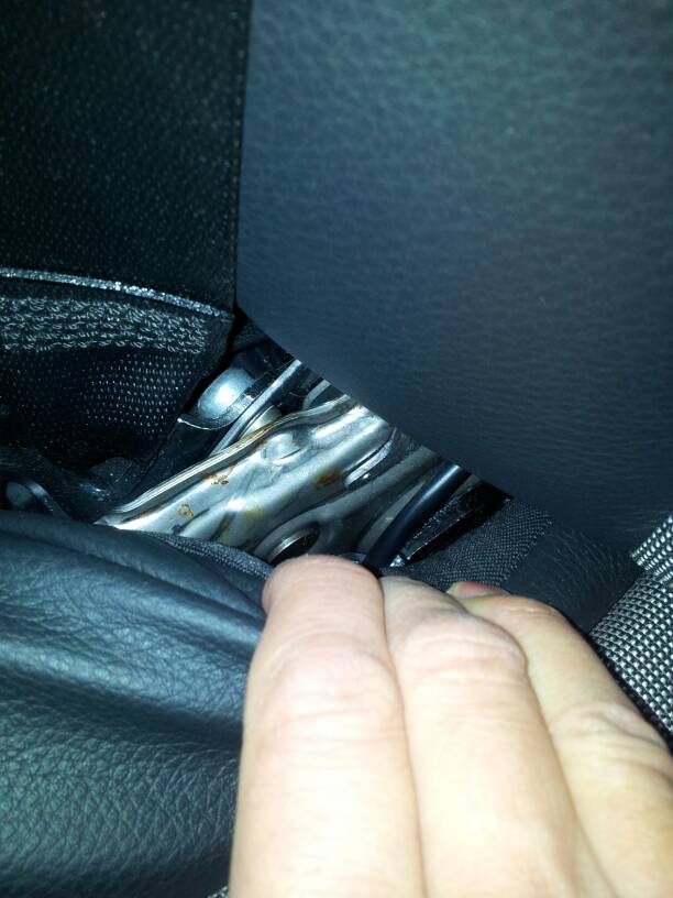

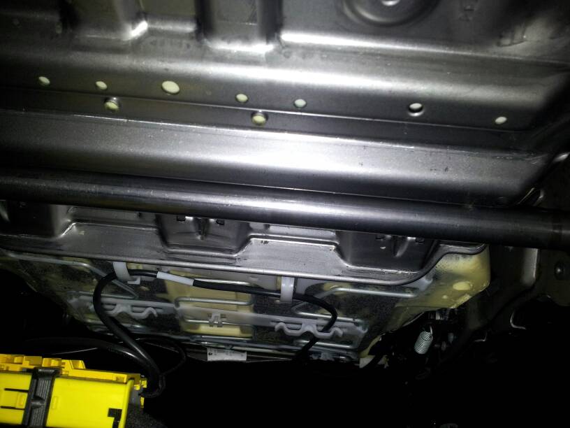

    Prodotta 09 2011 niento sotto i sedili e un poco sugli attacci delle cinture [​IMG][​IMG]
