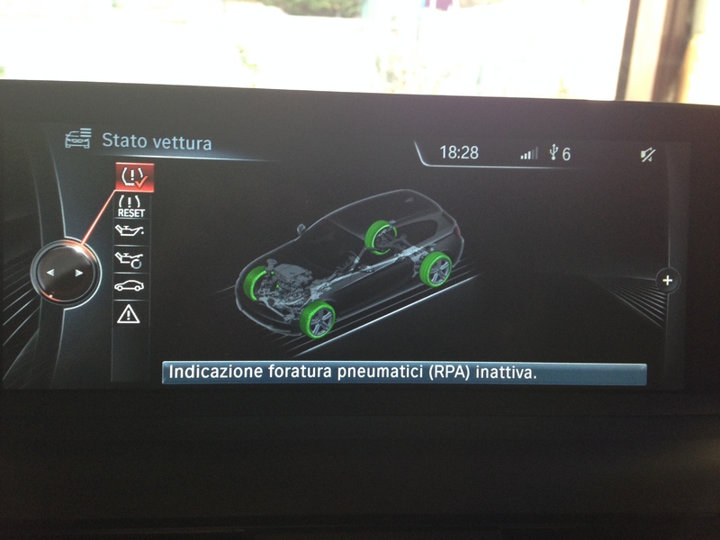

    Ciao a tutti,
    ho bisogno urgentemente di voi....
    Premetto che la vettura ha eseguito il controllo del dopo rodaggio e non hanno trovato niente di anomalo ma....
    da qualche settimana sul display della mia ///M c'e qualcosa che non mi torna.
    Si tratta del controllo della pressione degli pneumatici che mi dice appunto INATTIVA come da foto.
    Qualcuno mi sa svelare l'arcano? Ho fatto il reset come dicono loro ma niente...
    INATTIVA per il fatto che sia tutto ok o qualcosa non torna?
    Un po' di tempo fa mi sono trovato con Oro4st3r e abbiamo controllato con la sua. Ha il display più' piccolo della mia ma a lui da ATTIVA.....boh....
    In officina mi hanno rassicurato che non vi e' niente di particolare e che la RPA funziona correttamente...
  2. razrov
    razrov Primo Pilota
    1.147
    62
    10 Febbraio 2008
    32.271.549
    bmw 116i f20 136cv
    se ne è già parlato mi pare nella sez f30. è un errore di traduzione della nuova versione software. Da quello che si vede è ok.

  4. Ricky81
    Ricky81 Aspirante Pilota
    41
    13 Gennaio 2014
    BMW F20 118D Msport
    Rpa
    Si, ho anche io la stessa situazione, portata in concessionario 2 settimane fa..hanno detto che è ok, nel senso che è inattiva la segnalazione della foratura... Se fosse scritto attivo vorrebbe dire che c'è una foratura in corso... Un po' contorto

  7. Ricky81
    41
    13 Gennaio 2014
    BMW F20 118D Msport
    Rpa
    Penso abbia ragione razrov, anche la mia concessionaria ha confermato che è ok, e se vedete l'icona del reset è differente nelle due immagini, secondo me versioni differenti del software e differente traduzione...

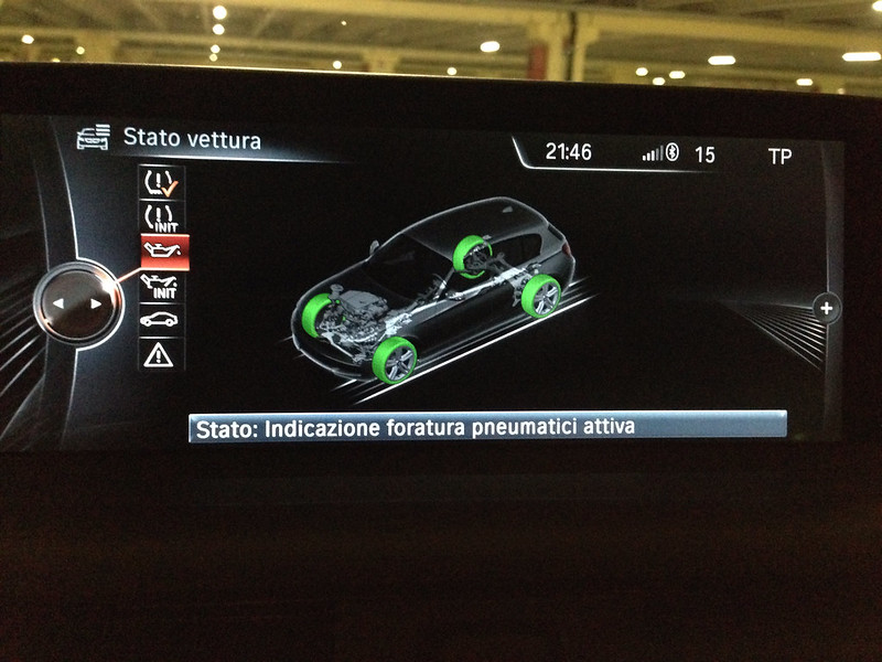

  8. vitux
    vitux Secondo Pilota
    778
    63
    9 Novembre 2010
    168.267
    E81 -> F20 -> F48 -> U11 20d
    alby quindi tu hai il sensore foratura non pressione e temperatura... io non riesco a capire che differenza ci sia nella versione TPC dal punto di vista della visualizzazione sul display... compare soltanto: indicazione stato pressione pneumatici attiva e non foratura... ma niente scritte sui valori...
  9. kasdan
    kasdan Collaudatore
    498
    7 Settembre 2008
    878
    Bmw 118D F20
    anche sulla mia è come quello di vitux dice stato attivo

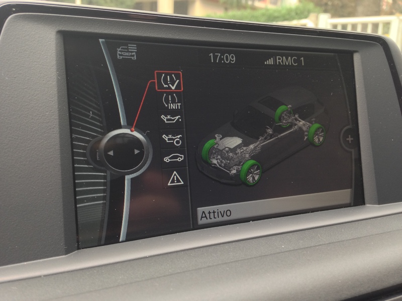

  10. AlbySerie1M
    AlbySerie1M Secondo Pilota
    685
    54
    17 Luglio 2013
    140.828
    BMW F20 120d Msport
    Non vi so dire ragazzi...la mia segna quello che vedete in foto...
