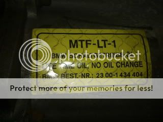

    La scelta tra Royal Purple Max Gear e Synchromax dipende dal colore dell'etichetta presente sulla coppa dell'olio tramissione.

    un piccolo suggerimento, perchè ho visto che si inizia a parlare anche di oli e/o additivi nella trasmissione.
    il consiglio riguarda l'olio del cambio di alcuni modelli
    i cambi bmw sono sovente identificati tramite la famosa targhetta colorata.
    ebbene, vi sono alcuni cambi con l'etichetta di un certo colore che necessitano obbligatoriamente dell'olio specifico previsto da bmw
    (o meglio, necessitano di un olio particolare, e dato che non vi sono riscontri per verificarne l'equivalenza con prodotti in commercio, rischiamo che se utilizziamo un olio diverso ci giochiamo il cambio)
    parlo per esperienza personale.
    ho cambiato l'olio del cambio e differenziale alla mia, e naturalmente ho scelto i lubrificanti secondo il mio parametro.
    Ho aggiunto anche un prodotto antiattrito.
    per quanto riguarda il differenziale tutto bene, ma col cambio ho avuto problemi..
    il problema è che alcuni tipi di cambio hanno dei sincronizzatori che tendono a "incollarsi" se non viene utilizzato l'olio specifico.
    Tale difetto si verifica anche se l'olio è il migliore in commercio, ma non ha certe caratteristiche specifiche che lo rendono adatto a quel tipo di sincronizzatore.
    i modelli che montano quel tipo di cambio, come dicevo sono identificabili dalla targhetta (purtroppo non mi ricordo il colore), ma anche da realoem.
    è chiaramente indicato se su quel particolare cambio ci va un olio o meno
    (naturalmente, essendo realoem un documento ufficiale bmw, sarà specificato di usare solo un certo olio bmw.
    ma la differenza è che per alcuni cambi è indicata la possibilità di usare magari un paio di tipi, mentre per quei cambi "rognosi" è indicato di usare SOLO quel tipo.
    (il tipo è indicato con terminologia interna, ma si evince con facilità)
    io non ci credevo, e come dicevo ho utilizzato un olio diverso, seppur di qualità e della viscosità idonea.
    ebbene, dopo poco tempo avevo i sincronizzatori che si "puntavano", rendendo impossibile l'inserimento della marcia anche effettuando la doppietta.
    ho dovuto svuotare e girare per un pò con un olio misto a detergente, per poi tornare a riempire con l'olio originale (che peraltro dovrebbe durare in eterno, e infatti era ancora pulitissimo quando feci il primo cambio)
    quindi il mio consiglio è di verificare se il vostro modello di auto monta quel particolare tipo di cambio, e nel caso attenersi alla specifica
    Io non sono uno che crede alle specifiche della casa riguardo ai lubrificanti, ma in questo particolare caso l'olio deve essere particolare, e non potendo sapere quale è l'esatto equivalente in commercio, consiglio di utilizzare quello prescritto dalla casa per quel particolare cambio
    (i cambi "incriminati" non sono montati su molti modelli, ma un controllo lo farei)
    di sicuro le 320d E46 con cambio a 5 marce montano quel tipo di sincronizzatore, quindi rientreranno nel novero dei modelli per i quali bmw prescrive l'utilizzo ESCLUSIVO DI QUEL TIPO DI OLIO)

    Se ci dite il colore dell'etichetta (anche via email dato che non siamo sempre presenti sul forum) vi indichiamo esattamente il Royal Purple specifico.
    Quando una BMW con cambio manuale necessita (a seconda del colore dell'etichetta) di olio per cambi manuali con viscosità simile a quella di un olio ATF, il Royal Purple perfetto per questa applicazione è il Synchromax. Moltissimi nostri clienti lo usano e confermiamo che funziona perfettamente.

    cosa significa "cambio che ha bisogno di un olio con viscosità SIMILE a un atf?
    ( oltretutto l'indice di viscosità presumo non sia mica l'unica caratteristica da rispettare di quegli oli )
    e poi quale sarebbe l'indizio che ci permette di capire se va bene o meno?
    il colore dell'etichetta?
    le etichette sono quasi tutte gialle, ma mica ci va lo stesso olio..
    quelle che hanno QUESTA QUI SOPRA è meglio che il sincromax non lo mettano..(come ha fatto quel pirla de sottoscritto, nonostante un amico meccanico lo avesse messo in guardia)
    Forse va bene per quelle che hanno l'etichetta visibile qui sotto..
    ovviamente capisco che il venditore promuova il suo prodotto (valido tra l'altro), e che dica che i clienti sono soddisfatti.
    ma non consigliate l'olio sbagliato come fosse quello giusto, perchè la gente rischia di fare danni. (costosi)
    a me se si incollavano definitivamente i sincronizzatori tiravo cinquecentomila bestemmie e mi smontavo il cambio a pezzi;
    Ad un altra persona magari questo sbaglio sarebbe costato una cifra superiore al valore della macchina..
    ora, io non voglio indicare con certezza quale olio per quale cambio, ma è espressamente indicato sul TIS che alcuni cambi NON devono essere riforniti con altri tipi di olio che non sia quello indicato
    è segnalato come nota importante, a differenza degli altri modelli di cambio.
