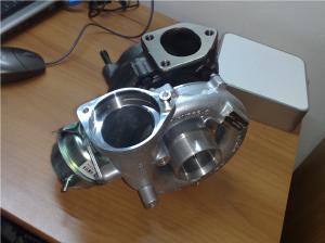

    mi ha chiamato il corriere...stasera ho la turbina in mano!!

    aggiorno il topic poi a cose concluse faro' un report in sezione tecnica. Oggi sono andato a fare il primo test. La vettura e' stata prima ripulita dall'olio nei condotti, il dpf e' stato lavato e poi aperto con la tecnica dei fori passanti, la egr esclusa da mappa e il recupero vapori olio cambiato. La turbina nuova e' silenziosissima e spinge benissimo dai bassi regimi. Gia' che c'ero ho fatto slamellare il collettore, avevo le alette in metallo e erano in sede tutte, una pero' sembrava avere del gioco eccessivo e i condotti erano un po' incrostati percui via tutto cosi' posso dormire sonni tranquilli. Domattina due variazioni alla mappatura e poi un po' di test....

    Grande ggcapp....senza lamelle hai notato miglioramenti nell'erogazione? E' effettivamente più fluida come si dice?
    Riguardo al dpf, perchè l'hai bucato? Visto che devi ottimizzare la centralina, non potevi escluderlo direttamente da ecu e poi lo sostituivi con un tubo dritto e ti conservavi il dpf in un luogo segreto come ho fatto io? :D /emoticons/biggrin@2x.png 2x" width="20" height="20" />

    che differenza di potenza noti dopo la rigenerazione? spinge come prima o meglio?
