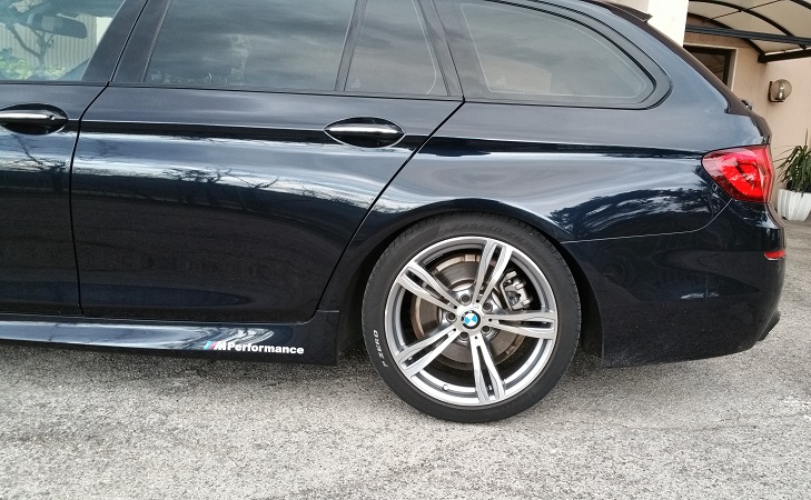

    sono ufficialmente nel club, oggi pomeriggio ho trovato l'auto tutta giu su tutti e due i lati
    essendo giu' uguale dai due lati potrebbe essere lo stesso un soffietto o e' di sicuro il compressore? pensate che la settimana prossima posso affrontare la decina di km che ci vogliono per arrivare in concessionario?.....che sfiga........

    per me è un soffietto , porca ***** questa macchina comincia a rompermi i cojonz ................ :( /emoticons/sad@2x.png 2x" width="20" height="20">:( , ce li puoi fare ma non prendere buche profonde ..........

    si vado piano piano. ma se e' un soffietto si abbassa da tutti e due i lati? .......

    No é iniziato ieri con la spia, questo pomeriggio era tutto giù da ambo i lati. Se l'accendo non succede nulla....

    Se è giù da tutti e due i lati mi sa che è andato il compressore,a meno che non hai rotto entrambi i soffioni contemporaneamente

    rompere i soffioni contemporaneamente penso sia "quasi impossibile .... mi sa che il compressore se ne è ito #-o
