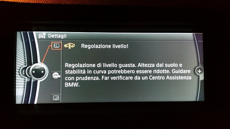

    ma qual'e' la spia che si accende quando le sospensioni sono andate?.......

    Nessuna, esce una scritta ma nn mi ricordo cosa dice esattamente

    sulla mia questa sera si sono accese queste spie, sono entrato nel club? a vista sembra tutto a posto, l'auto e' livellata come sempre e in marcia non sento problemi. se spengo l'auto scompare e dopo qualche km si riaccende.....
    comunque domani passo in bmw.......

    ho hai un problema al compressore ho hai forato un soffione ............spero nessuno dei due , ma non vedo in questo momento altre possibili cause

    ma a te era uscito qualcosa? intendo come spia....
    ma l'auto non dovrebbe essere seduta sul sedere, invece a me pare che sia sempre tutto come prima.......

    Si infatti la cosa strana è questa , ecco perché ho scritto problemi al compressore , potrebbe funzionare male e basta
