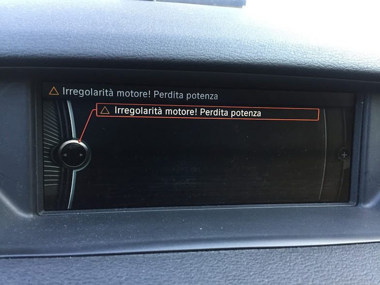

    Salve,
    purtroppo anch'io ho subito la rottura della pompa iniezioni "CP3" [​IMG]
    Il solito problema de la pompa CP3- limatura -
    In BMW hanno chiesto circa 5000€ , invece andando in un centro BOSCH autorizzato ho speso 2490€.
    - rettifica iniettori( tutti 4)
    - pulitura impianto d'alimentazione ( causa limatura)
    - sostituzione filtro gasolio (causa limatura)
    - sostituzione pompa serbatoio di carburante (lato sinistro)
    - rettifica pompa iniezione con kit albero maggiorato.
    Auto 165.000 tutti tagliandi BMW, persino le pasticche freni ed anche la revisione fata in BMW:mumble
