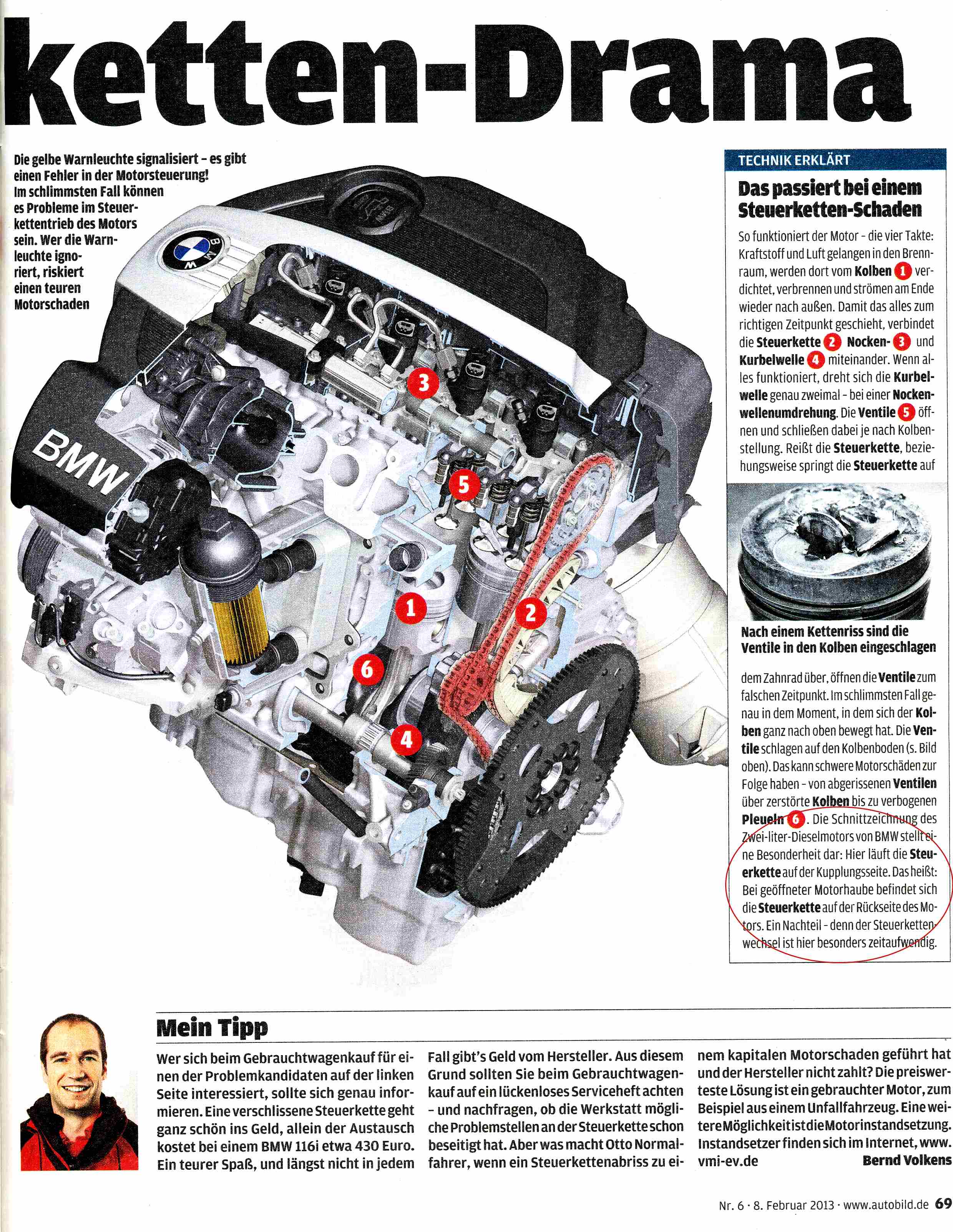

    Se penso a cosa c è scritto qui mi viene male..... è un documento "vecchio" ormai, però se dovessero aggiornare questo articolo con tutti i patemi che nel frattempo sono stati fatti da bmw senza trovare soluzione ci sarebbe da ridere....

    L'avevo postato tempo fa pure io questo articolo

    e come potete vedere ne parlano anche i tedeschi

    Questo è anche molto piu "fresco" , non ha nemmeno un anno come articolo! Se dovessi avere ancora problemi con la catena vado in Bmw e glielo sbatto in faccia :D /emoticons/biggrin@2x.png 2x" width="20" height="20">
    Purtroppo non so il tedesco, ma mi piacerebbe poter sapere cosa c è scritto.... :( /emoticons/sad@2x.png 2x" width="20" height="20">
