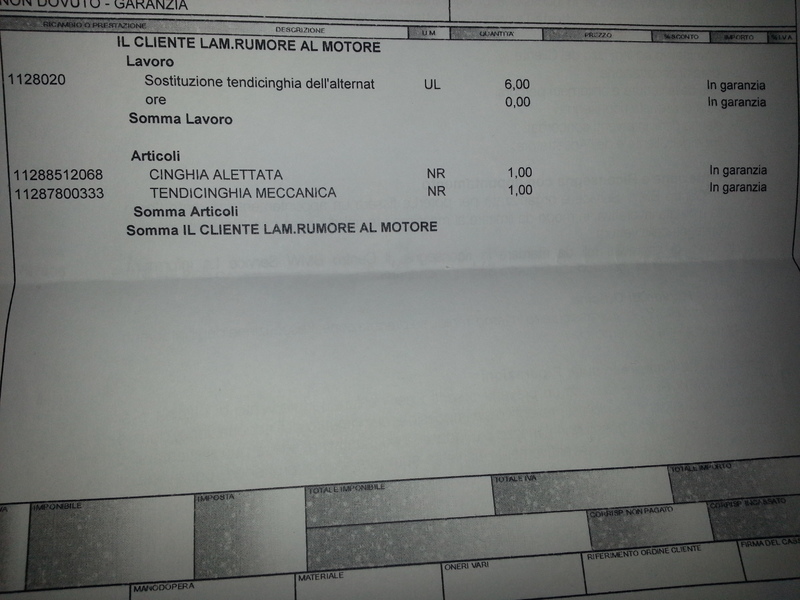

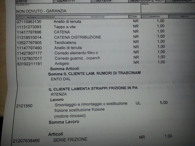

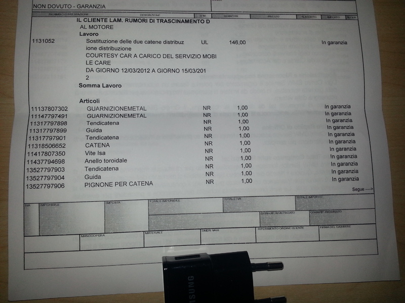

    Premetto per chi nn ha letto che ho un e92 immat. 12/2009 con 50k km attuali e motore N47D20C.
    Qua ce la fattura dell'intervento alla distrubuzione in garanzia poichè lamentavo il rumore in data 15/03/2012 : Leggete i codici delle componenti cambiate così potete fare un resoconto e nel frattempo dite a me cosa devo cambiare appena porto fra 1 settimana l'auto in bmw :D /emoticons/biggrin@2x.png 2x" width="20" height="20">
    -Auto con 23k km
    Successivamente io ho lamentato di nuovo il rumore e in data 29/11/2012 ho fatto ricontrollare l'auto e mi hanno sostituito queste semplici cose:
    -Auto con 34k km
    In conclusione il 16 dicembre devo portare l'auto alla bmw per il 2° tagliando e siccome lamento sempre il solito rumorino e mi scade la garanzia il 31 dicembre 2013 , sto volendo fare il lavoro alla distribuzione in quanto dal 2014 sono fuori garanzia !
    Quindi i pezzi illustrati nei primi due commenti nel topic " Nuove catene di distribuzione per le nostre Bimbe" da @Giannib.90 ( parte superiore alberi a camme - parte inferiore pompa iniezione ) sono quelli che dovrebbero sistemare al meglio il problema ?? Scusate è per farmi un'idea per risolvere nel modo più pulito possibile questo disagio ...
    Ultima modifica di un moderatore: 11 Dicembre 2013

    I tendi catena sono l'unica cosa a far si che il rumore non si senta piu in quanto il problema della catena è che rimane troppo molle e dato che i tendicatena si usuravano prematuramente pur essendo in teflon; e se è molle non viene piu "trasposportata" ma strattonata e nei casi piu estremi fino alla rottura (raramente). Hanno cambiato vari pezzi nel corso degli anni, ma il problema non si è mai risolto e nella stragrande maggioranza dei casi si ripresentava dopo poco. (Nel primo intervento il rumore mi si è presentato ancora dopo massimo 4000km) Io ho aspettato quasi un anno per questa modifica ai tendicatena e perchè mi facessero questo secondo intervento... per ora ho fatto circa 6000km e ancora niente rumore...
    Vorrei precisare che questi pezzi non centrano nulla con la catena, ma con un altro difetto sulla puleggia se non ricordo male. Lo fecero anche a me su mia richiesta in garanzia dato che con questo è "l'intervento" che fanno per quanto riguarda il problema del rumore all' accensione dell'auto
