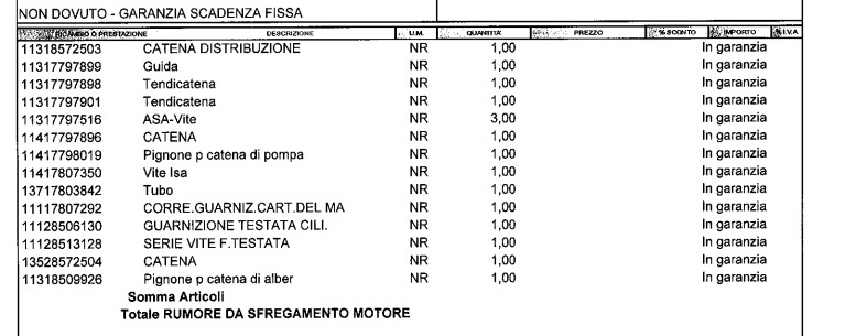

    se può interessare ti metto il lavoro che han fatto a me il mese scorso ;) /emoticons/wink@2x.png 2x" width="20" height="20">
    invia immagini
    image share

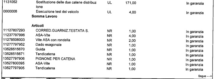

    eccole
    catena inferiore -> 13 52 8 572 504
    guida 1 ->
    13 52 8 515 671
    guida 2 ->
    13 52 8 515 670
    tendicatena -> 13 52 7 797 905

    Ottimo hai tutti i pezzi nuovi. Eri in garanzia? a quanti km si è presentato il problema?

    tutto in garanzia.
    beh diciamo che il rumore da sfregamento lo sentivo solo io, per capirci :D /emoticons/biggrin@2x.png 2x" width="20" height="20">
