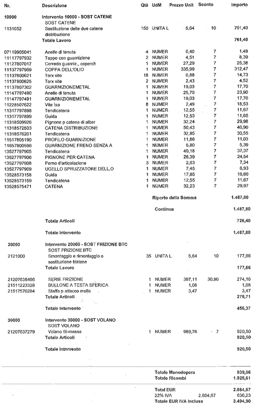

    Ciao raga, eccomi a far parte di questo (nutrito) gruppo di eletti che hanno avuto il "piacere" di avere a che fare con la catena di distribuzione.
    Ad essere precisi il problema ce l'hà la 120d della mia compagna (12/2007, 177CV, N47D20A) che ha toccato quota 177.000Km senza rottura alcuna.
    Anticipo che mi sono letto diversi post di questo forum, come anche altri forum, e i due documenti di derivazione ufficiale BMW che espongono chiaramente il problema:
    http://www.bmwnews.it/problema-catena-di-distribuzione-propulsore-n47-ecco-le-procedure/
    http://www.bmwnews.it/bmw-n47-aggiornamenti-sulla-problematica-catena-di-distribuzione/
    e devo confessare che ho un bel po' di confusione, che spero mi risolverete.
    Tutto inizia un giorno quando la metto in moto e sento che inizia a fare il classico rumore di ferraglia che sento nei video YouTube dedicati al problema.
    Faccio vedere la macchina ad un primo meccanico generico che dice di aver lavorato per diversi anni in BMW e mi conferma la catena.
    Chiamo anche BMW e mi faccio fare un preventivo ufficiale.
    Ora l'auto è da un altro meccanico generico (amico di famiglia) che mi consiglia di radiarla e spedirla all'estero, causa anche la turbina da rifare, costo di riparazione troppo elevato rispetto al valore del mezzo.
    Se la radio e spedisco all'estero me la valutano 5.000€ così come sta; se devo mettere in conto che 5.000€ li devo tirar fuori per ripararla, 5.000 miei + 5.000 di valutazione = 10.000€ per prendere altra auto.
    Solo che con 10.000€ non mi viene chissà che auto (Mito, Fiat 500, giapponesi..), quindi devo valutare se rimetterla in sesto e (sperare) di farci altri 150.000km prima di buttarla definitivamente via.
    Capito che il problema è la cinghia di distribuzione (il motore è l'N47, i KM tanti, la dinamica quella letta sui forum), il meccanico di famiglia dice che saranno 3.000 tra manodopera e pezzi, così, a motore chiuso. Ma nonostante la catena sia evidentemente lasca, dice, il rumore metallico che proviene dal motore è eccessivo per essere creato dalla catena stessa, quindi per lui è sicuramente altro. Se la aprirà, dice, può darsi che la situazione sia peggiore di quanto ci si aspetta, tipo che deve cambiare anche il carter (??) e lì si aumenta ancora l'importo che potrebbe arrivare anche oltre i 4.000/4.500€, + la turbina da rifare.
    Il preventivo BMW, che trovate sotto, arriva ad una cifra di 3.500€ nel caso sfigato. Perchè dice che può essere che BMW venga un po' incontro, come che qualche pezzo non sia da sostituire perchè preso ancora bene, come anche la manodopera sia inferiore visto che vi sono tempi comuni tra smontaggio motore, cambio volano e cambio frizione. Ho verificato i codici categorici del preventivo BMW e corrispondono in tutto e per tutto ai codici dei link più sopra, quindi mi montato la modifica "definitiva" che dovrebbe risolvere per sempre il problema della catena, quindi non dovrebbe più ripresentarsi.
    Solo che non mi tornano alcune cose, e chiedo spiegazioni a voi che siete sicuramente più informati di me:
    11137797969 COPPA DELL'OLIO -> bisogna cambiare anche la coppa dell'olio?!? Perchè?
    13527797906 PIGNONE PER CATENA: questo è il pignone che si incastra sull'albero motore. Ma l'auto è un 12/2007, sapevo che gli N47 di questo periodo avevano il pignone saldato sull'albero motore, e che andava sostituito anche quello dovendo smontare mezzo motore. Invece questo pignone mi fa capire che l'albero motore non va sostituito (non c'è traccia nel preventivo), che che 1.000€ son già risparmiati!! Ho capito male io o sta proprio così? Oppure hanno sbagliato in conce a farmi il preventivo, anche in presenza del numero di telaio del mezzo?
    21207637279 VOLANO BIMASSA: mi dicono che è probabile vada sostituito, e quando si cambia il volano si cambia anche frizione. Vero o non vero?
    21207638466 FRIZIONE: insieme al volano.
    Costo volano + frizione = ~1.400€, son davvero da spendere?
    Il meccanico generico di famiglia dice che la puleggia ha una crepa che fa un giro quasi completo. Di che puleggia sta parlando?
    Se è rotta andrà sostituita certamente, ma è uno degli articoli già previsti nel preventivo oppure è una cosa a parte? Quanto costa e quali altre implicazioni può portare sul cambio di altri pezzi connessi?
    Anche il primo meccanico ex-BMW mi ha fatto un preventivo, con stessi codici categorici di BMW, tranne per volano e frizione che dice di poter montare di concorrenza, con un risparmio totale di 1.300€ sul preventivo BMW.
    Ora, a me interessa capire, quale può essere la cifra massima che si può andare a spendere, una volta aperto il motore. A questa cifra sommo quella di una turbina nuova e ricavo l'importo massimo che potrei andare a spendere. Sulla base di questo decido se far fare il lavoro in BMW, se farlo fare al meccanico ex-BMW o se radiare la macchina e prendermi i 5.000€ che mi offrono.
    Tra l'altro, una turbina in BMW costa non meno di 2.300€ (fatte 2 sul mio 391....), ma da un generico con turbina rigenerata da canale non BMW a quanto si può scendere??
    Grazie a tutti
    Massimo

    A meno che non sia danneggiato, non vedo perchè sostituire coppa dell'olio e volano+frizione.

    Così mi han detto in BMW ed anche il meccanico generico ex-BMW. Mi è parso di capire che è più una prassi che non una reale necessità.
    Poi il meccanico generico ha visto l'auto, la BMW no, ho richiesto solo un preventivo telefonico..

    a me in garanzia in bmw cambiarono volano + frizione, saltellava a caldo e con le temperature rigide (strano ma vero!)
    Comunque la mia e87 ha cominciato a rumoreggiare a 40k km ora ne ho circa 77k e il rumore di maracas non sembra essere aumentato. La best però mi scade tra un mese, una prima officina BMW, forse non molto vogliosa di intervenire, mi ha detto che il rumore "è all'inizio" e che non mi consiglia di far effettuare la sostituzione della catena perché in futuro, a loro dire, se dovesse aumentare il rumore o rompersi qualcosa, la BMW mi verrebbe incontro coprendo anche l'80% della fattura. Ma che razza di discorso è? Cioè se devo pagare il 20% di 3500€ praticamente devo sborsare 700€ solo perché il "rumore adesso è all'inizio"?!
