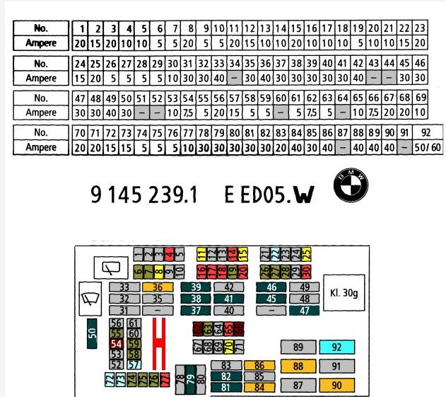

    Ciao a tutti, sono nuovo del forum e spero che qualcuno mi possa aiutare a risolvere un problema con la mia 320D Touring che mi sta tormentando da ormai 3 mesi!!!
    Cerco di fare un riepilogo sintetico degli eventi più chiaro possibile:
    29/09/17: accendo la macchina e faccio circa 5km, mi fermo ad un parcheggio per pochi minuti e quando la faccio ripartire la macchina il motore d'avviamento non gira poi si accendono anche alcune spie (airbag, servosterzo, forse anche altre....). Dopo qualche tentativo di accensione la macchina sembra impazzire perché si attivano i tergicristalli e il cruscotto invece è totalmente spento!!
    Chiamo il carro-attrezzi e porto la macchina al concessionario di zona.
    6/10/17: dopo una settimana di indagini il meccanico BMW individua un fusibile da 40 Ampere bruciato e lo sostituisce dicendo di non aver ancora individuato la causa. Ritiro la macchina per necessità e sperando che non accada più.
    18/11/17: Secondo episodio....all'accensione accade esattamente come nella prima occasione. Macchina impazzita e fusibile da 40A bruciato. In questo caso sapendo quale fosse il fusibile incriminato sono riuscito a sostituirlo e la macchina è ripartita normalmente.
    2/12/17: Consegno nuovamente la macchina al concessionario per una seconda analisi.
    11/12/17: Il meccanico sostituisce la centralina della pompa carburante dicendo che potrebbe essere lei a causare la sovracorrente. Sostituisce anche un paio di Relè non meglio precisati.
    24/12/17: Terzo episodio. La dinamica è la stessa.....macchina impazzita a fusibile da 40A bruciato. Avendo fatto scorta di fusibili provvedo subito alla sostituzione e tento di farla ripartire. Il fusibile si brucia di nuovo.
    Poi succede quanto segue:
    - Provo altre due volte e brucio altrettanti fusibili.
    - Al 4° tentativo però sento un rumore strano provenire dal cofano: era un rumore meccanico come un ingranaggio che ad un certo punto non gira bene e "gratta"....difficile da spiegare meglio di così....
    - Aspetto 10-15 minuti
    - Faccio un ultimo tentativo prima di chiamare il carro-attrezzi e la macchina come niente fosse riparte!!! In questo caso però si accende la spia rossa del "bloccasterzo elettronico guasto".
    - Torno a casa con la spia ancora attiva.​
    26/12/17: faccio ripartire la macchina dopo un paio di giorni di sosta e la macchina parte senza problemi.
    A questo punto visto che il concessionario brancola nel buio e io rischio di impazzire, non mi resta che affidarmi alla community sperando che qualcuno di voi mi possa aiutare!!!
    1) qualcuno ha riscontrato problemi simili o ne è a conoscenza?
    2) è possibile reperire lo schema elettrico dell'auto?
    3) è possibile sapere quali utenze sono collegate a quel fusibile?
    Vi ringrazio dell'aiuto qualsiasi esso sia e vi auguro buone festività.
    Allego anche un'immagine della scatola dei fusibili per completezza
    Ciao
    Andrea

    Si. Il fusibile è sicuramente legato al circuito di accensione e quindi anche allo Start/Stop.
    Sto cercando di reperire lo schema elettrico in modo da capire quali componenti sono collegati ad esso (immagino: motorino d'avviamento, pompa carburante, ecc...).
    al momento non ci sono ancora riuscito.....

    Piuttosto,ritornando nel topic,seppur ovvio,all' utente consiglio di non cambiare mai un fusibile quando si brucia più volte,potresti far danni anche più seri in altre parti dell' impianto elettrico.
    Prova col TIS,dopo aver trovato la tua car,a digitare nella ricerca "F36"
    Ho provato col mio telaio,e mi risulta alimenti il modulo CAS sul pin21 (mia car E90 318D LCI) https://www.newtis.info/tisv2/a/en/...onnectors/components/f-fuses/f36-fuse/iFlWSbX
    https://www.newtis.info/tisv2/a/en/e90-318d-lim/uXuCNh9
    magari sulla tua risulta diverso...

    anche nel mio caso sembra che il fusible 36 alimenti il CAS sul pin 21:
    https://www.newtis.info/tisv2/a/en/e91-320d-tou/iFlWSbX
    però non riesco a capire che a che cos'altro può essere collegato.

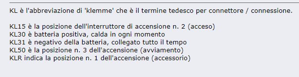

    poi cercando lo schema elettrico della scatola fusibili vedo che il 36 è collegato (come molti altri) ad un componente chiamato KL.30:
    https://www.newtis.info/tisv2/a/en/e91-320d-tou/1VnXpW4emV
    di che cosa si può trattare? potrebbe essere un Relè?

    non è un relè ma un connettore da dove partono tutti quei positivi poi "fusibilati"
